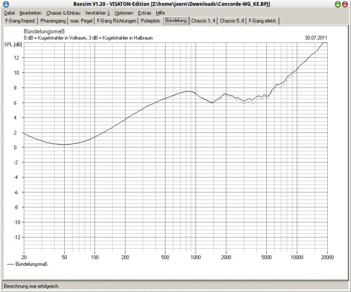

          um ein einigermassen gleichmässiges Bündelungsverhalten hin zu bekommen, gibt es nicht viele Möglichkeiten:
          1. man baut große Boxen; so wie Du,
          2. man verwendet Waveguides - hilft nicht so viel,
          oder 3. man trennt sehr tief; was auf einem F.A.S.T. hinausläuft.
          Alle 3 Varianten sind wiedermal kompromissbehaftet; WAF, Klangverschiebungen durch den BB, das volle Spektrum
          So könnte Deine Concorde-WG_KE bündeln, ich habe da mal etwas gespielt...
          Im Anhang mal eine Projektdatei, damit jama was zum Spielen hat - sorry jama , ist nicht böse gemeint !
          Gruß Jörn

                    ....So könnte Deine Concorde-WG_KE bündeln, ich habe da mal etwas gespielt.......
                    Gruß Jörn
                    Ja, prima. Mehr ist kaum erreichbar.

                        Wobei die Bündelung bei den Simus mit WG nicht stimmt.
