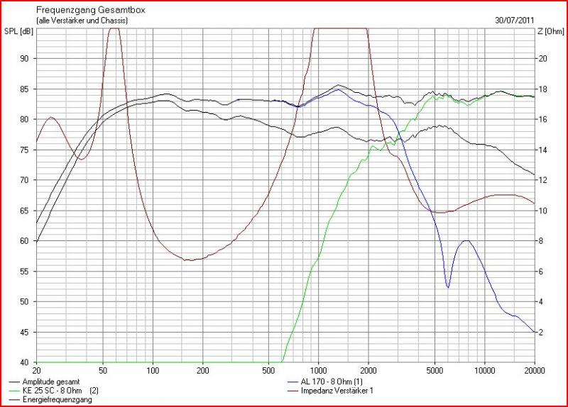

                      warum nicht die original vibal170 ?
                      hier mit ke25 ohne wg.
                      boxsim 1.20 .

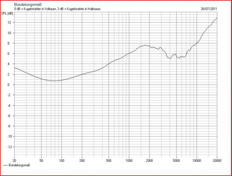

                        Weil die Bündelung merde ist und der Al zu hoch getrennt wird. Und wenn der TE etwas Neues will, dann soll er mal D'Appo testen.
                          ich schon schlimmeres sache bündelung gesehen...
                            • 28847
                            Ja, petit merde. Aber wenn es besser geht, sollte man es machen, oder?

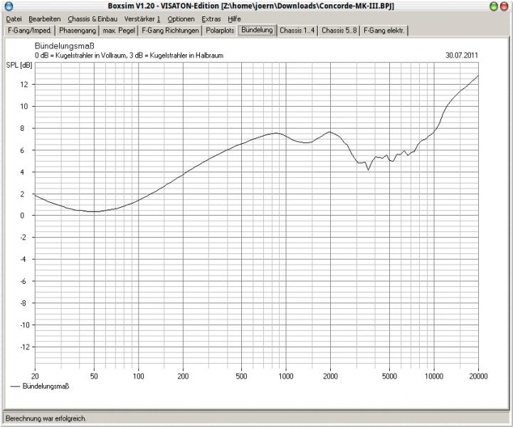

                              Selbst bei einer Condorde MKIII ist die Bündelung Merde; Jürgen...
                              Es dürften also keine 2-Wege-Boxen mehr geben, verboten von der Klangpolizei, oder wie?
                              Ich - das ist jetzt für den TE - würde auf diese Hochgestochene Theorie a'la Toole pfeifen, weil sie eh kaum umsetzbar ist, und den AL170 in ein kleines BR-Gehäuse packen, mit der Weiche für die VIB AL170, und sie schön auf Ständer stellen... Macht optisch auch was her...
