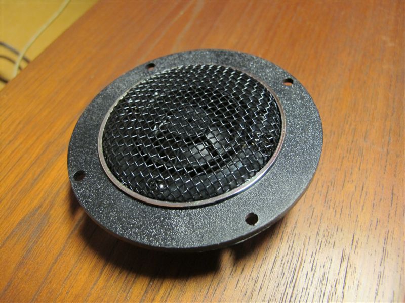

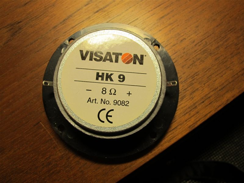

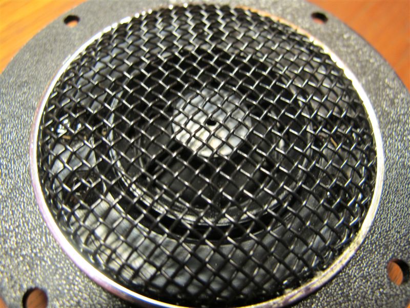

        Wie geil, HK9! Kannst du mir davon bitte ein paar Fotos machen? Im Internet gibt es von dieser Rarität keine guten Bilder mehr.
        Leider waren die Frequenzgänge von HK9 und der zugehörigen Mitteltonkalotte MK13 nicht so perfekt glatt. Aber ich denke doch, dass man in Kombination mit einem gutmütigen Mitteltöner selbst HK9 ohne MK13 gut verwenden kann. Gerade eine altmodische Dreiwegebox aus HK9, W100S, W200S und relativ hoch gewählten Trennfrequenzen wird garantiert was und klingt großartig.
        Die vielen gleichen Teile, besonders die Viererpacks von Spulen und WxxxS, sehen danach aus, als hätte der Erstbesitzer ein Quadro-System geplant, eventuell als Dipole mit rückseitigen Hochtönern, weil diese doppelt so häufig vorliegen. Oder ein Heimkino mit unterschiedlich bestückten Boxen, z. B. Front mit W170S, Rear mit W100S und Center mit W130S plus Sub mit W200S. Oder er wollte einfach nur testen.

            HK9 Fotos
            hat echt gedauert... aber die cam is nie dort wo die Speaker sind...
            neben der rumsucherei hab ich dann doch gemerkt dass ich da und dort noch ein paar Chassis von Visaton rumliegen hab... ich werd jetzt schon mal in meinem eigenen Interesse alles in ein Regal schlichten und notieren was ich da alles angesammelt hab...
            aber.. die fotos...
            • Frankynstone
              • 24.03.2004
              • 3916
              Danke. Die alten Teile sehen echt dekorativ aus, ich mag dieses Design irgendwie.
