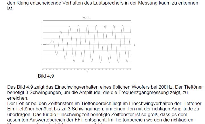

    Ich rede von schnellerem Einschwingverhalten bei kleinerer Masse. Der Vergleich mit dem Sportwagen hinkt weil es um Dynamische Richtungswechsel geht. Größere Masse kann eben nur theoretisch durch beliebig starken Antrieb kompensiert werden, praktisch aber nicht. Zumindest ist das bei Laustprechern nicht zu realisieren.
    Aus Leo Kirchner, Lautsprechermesstechnik:
    "Ein Tieftöner benötigt bis zu 3 Schwingungen, um einen Ton mit der richtigen Amplitude zu übertragen"... Im MT / HT bereich ist das sicher weniger aber dennoch phsikalisch vorhanden
    Siehe angehängtes Bild.
