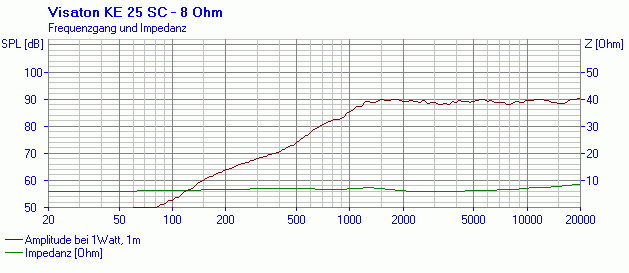

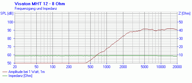

                      warum geht dann ein bändchen bis 40k und der ke25 bis 25k ?
                        • 28810
                        Darum geht es nicht. Niemand bestreitet, dass mehr Masse für hohe Frequenzen ungeeignet ist. Weil die Lautstärke abnimmt, wie schon vorhin geschrieben.

                          mal ernsthaft. wer zum teufel hört denn hier aus dem forum überhaupt noch die 20000 hz?
                          und woher willst du wissen, dass das bänchen bis 40 überträgt und die kalodde bis 25, wenn beide protokolle sinnvollerweise bei 20 enden?

                                nee. eben nicht. bei cd wird alles über 20000hz beschnitten. bei sacd ginge es höher ... man müsste direkt mal prüfen, ob trotzdem ein filter vor der pressung gesetzt wurde. ich kann ja mal laufen lassen und schauen, was übers micro zurück kommt.
                                aber trotzdem. ich bin 34 jahre und höre, wenn ich total munter bin, dei 17000 hz. darüber hört noch meine frau. wenn ich müde bin, ist manchmal bei 12000 hz schluss.
                                deshalb erschließt sich mir der sinn nicht. kann schon sein, dass ein bändchen "luftiger" klingt ... aber das wird aus meiner sicht wohl eher an bündelung und daraus folgend raumeinflüssen liegen und nicht an schnell, langsam, hart oder weich.
                                MHT12 horizontal
                                MHT12 vertikal
                                ke25
