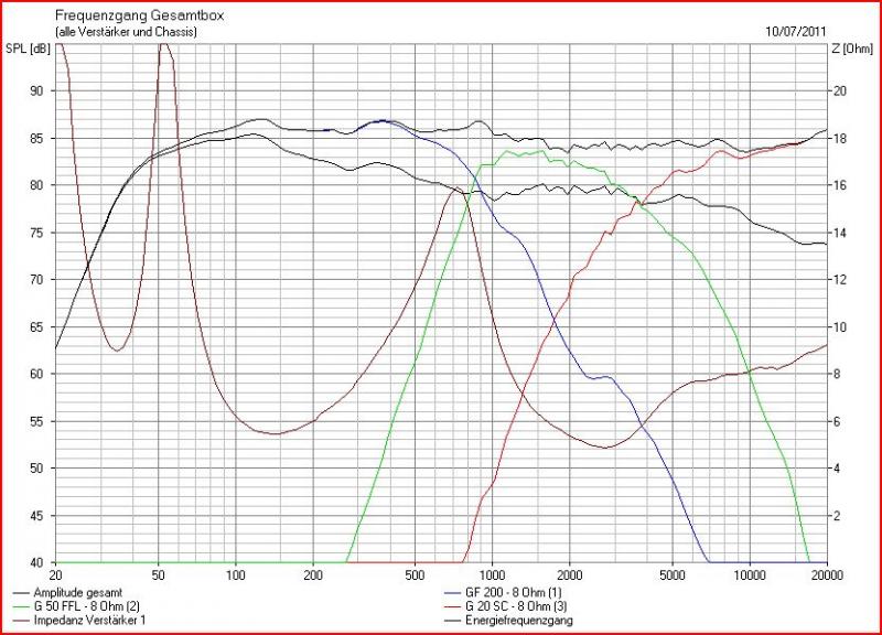

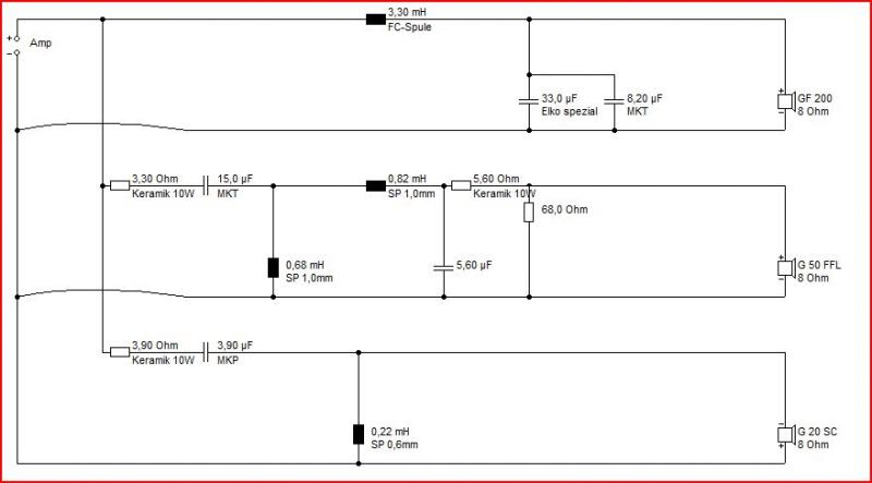

                Moin,
                bei mir läuft ein 3-Wege-System mit G20SC, G50 und GF200, das nur etwas mehr als die Hälfte deines bisherigen Volumens in Anspruch nimmt. Ich habe auch verstärkt mit dem WAF zu kämpfen. Diese Lösung wird aber schon seit mehreren Monaten im Wohnzimmer toleriert
                Bei Interesse gerne mehr Infos
                Wolfgang
                  • 28389
                  Auch schön, im MT etwas zu laut im Vergleich zu meiner "Metallsammlung", aber das kann man ändern. Sind alles gute Chassis, die Box bündelt recht wenig und gleichmäßig, das ergibt einen "weiten, räumlichen" Klang, der sehr ansprechend ist.
                  • mufasa
                    • 24.06.2007
                    • 280
                    Hallo Jürgen,
                    wenn du mein Konstrukt meinst, hast du es sehr zutreffend beschrieben
                    Anbei die Datei der (bislang) finalen Version. Bei einigen Aufnahmen könnte ich etwas mehr Grundtonwärme haben. Die MT hatte ich probehalber mal abgesenkt. Das klang aber muffig.
                    Abhängig vom Raum kann man dem GF200 etwas mehr Volumen gönnen. Da mein Wohnzimmer unterhalb 50 Hz "andickt", passt diese Abstimmung sehr gut.
                    Wolfgang
                      @mufasa,
                      mit boxsim 1.20 scheint der grundton in ordnung zu sein.
                      hier die weiche mit normalisierte teile...
                        • 28389
                        Ja, Mufasa, ich meinte deine alte Version. Die neue Version ist sicher sehr wohlklingend.

                          Ich hatte vergessen zu erwähnen, dass ich einige abgewickelte Spulen verwendet hatte. Die hatte ich schon so bekommen und die Differenz erst später bemerkt. Für diese Box passen sie aber prima, zumal ich keine hochqualitative 3,3mH bei der Hand hatte
                          Im neuen Programm sieht die Simulation schon anders aus. Habt ihr Änderungsvorschläge, die ich mal ausprobieren könnte?
                          Wolfgang
