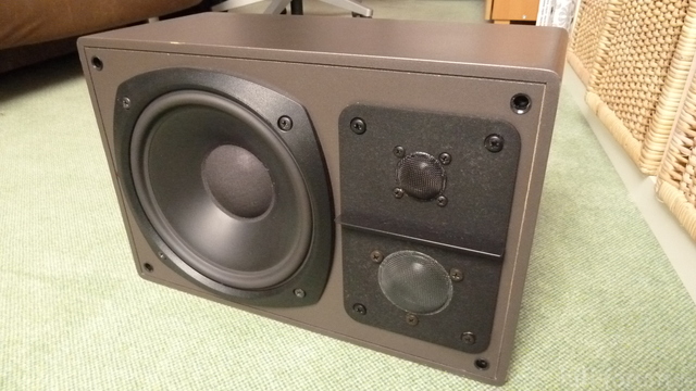

                            In meinem uralten Klein+Hummel O98 Studiomonitor wird übrigens ein 8" PP Peerless Chassis eingesetzt
