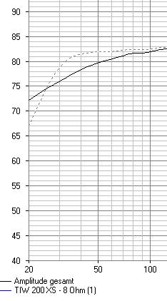

            Bei mir (im Raum ) ist die 1. Längsmode 29 Hz, ob es darunter drückt, ist mir wurscht.
            In Auto ist das klar.
            Ich denke auch, dass für HK die Subwoofer als BR (tiefer abgestimmt) richtig sind.
            Also auf 20 Hz. Da beträgt der Abfall etwa 6 dB/Okt.
            im Anhang TIW 200, 40 L, auf 20 + 30 Hz abgstimmt. 80 L bringt kaum etwas.
            Eir 30cm langes Rohr mit 5 cm Durchmesser ergibt 20 Hz oder 2x10 bei gleicher Länge, direkt am Boden. So würde ich bauen und erst mal testen. Maxpegel 95-105 (20-100Hz). Wenn der Pegel nicht reicht, an die Rückwand mit der 25% Aufstellung, wenn es immer noch nicht reicht, in die Ecke.
            Wenn man das fahren will, reicht das DT 80 nicht aus. 200W für den TIW 200 sind nötig!
