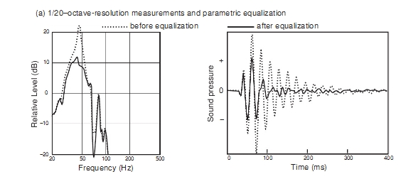

                            • 29067
                            Hier die Wirkung eines PEQ auf eine Raummode. Erklärung überflüssig. Ich zitiere:
                            "..... The ringing is almost gone, and that is how it sounded..."
                            Quelle:
