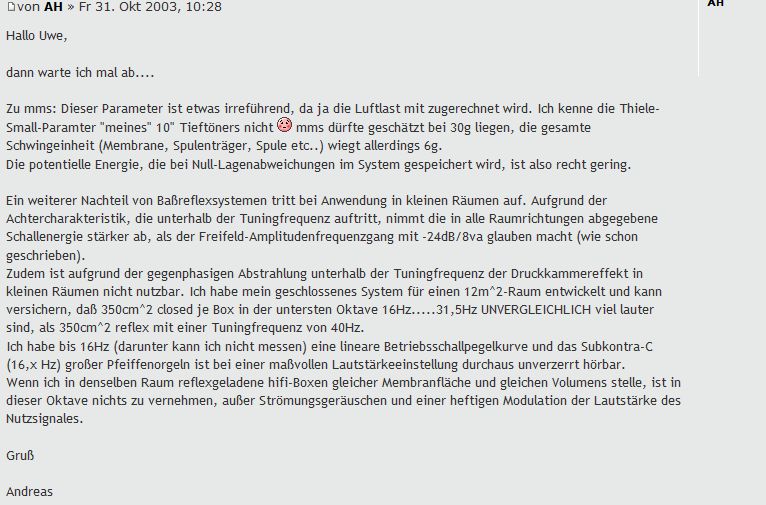

              Äähm, in kleinen Räumen ist CB tiefstbassmäßig besser als BR!
              • knork
                • 18.09.2008
                • 1896
                Zitat von Chaomaniac
                Äähm, in kleinen Räumen ist CB tiefbassmäßig besser als BR!
                ich werds bei gelegenheit mal nachmessen. danke für den tipp.
                  • 29067
                  CB gewinnt in kleinen Räumen.
                    • 2905
                    Rührt daher, weil bei BR unterhalb der Abstimmfrequenz zunehmen ein akustischer Kurzschluss eintritt und kein Druck mehr aufgebaut werden kann. CB interagiert da mit dem Druckkammereffekt (tritt unterhalb der ersten Raummode auf) teilweise deutlich produktiver.

                              Sorry, war etwas kurz gefasst. Unterhalb der niedrigsten Raummode hat man keine Spitzen und Täler mehr, sondern einen relativ linearen Verlauf, wie man auch bei den Messungen von Hifi-Selbstbau schön sieht.
                              Stattdessen beginnt bei diesen Frequenzen der Druckkammereffekt.
