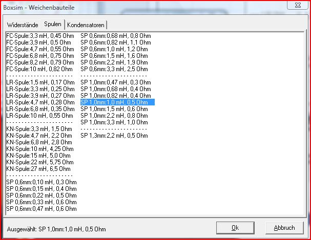

              nochmals:
              nullohm spulen gibt es nicht !!
              du musst unbedingt in boxsim weichenbauteile wählen!!
              stromsparen durch tuning ist reiner mumbitz...
              von 8 auf 4, der stromverbrauch am stecker bleibt der selbe !!!

                Ich werde die Text-Datei von Boxsim mit Mundorf-Spulen erweitern. Die Auswahl in der Original-Version ist ja eher dürftig was die Induktivitäten angeht.

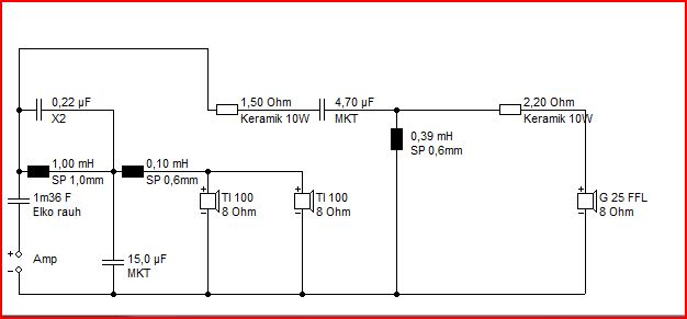

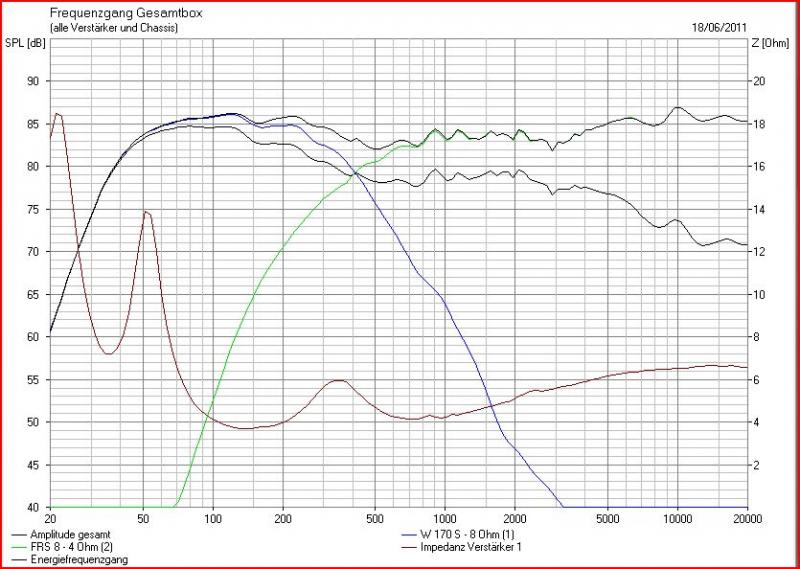

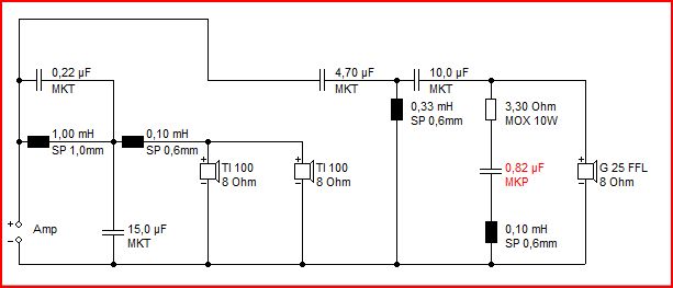

                  zurück zu deinem projekt:
                  hier das obere teil mit eine einfacherere weiche und ohne rückwand tweeter wegen d'appo...
                  der tweeterzweig wird natürlich vor den zwei 680micro genommen.

                    #54
                    Und so?
                      #55
                      viel ändert nicht an deiner weiche...
                      schwer vergleichbar mit boxsim 1.10 (mein) und boxsim 1.20 (dein)...
                      mit boxsim1.10 hast du ein schöner buckel im ef-gang zwischen 2und 5khz.

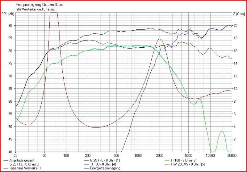

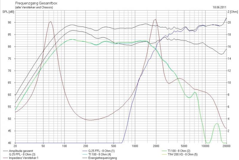

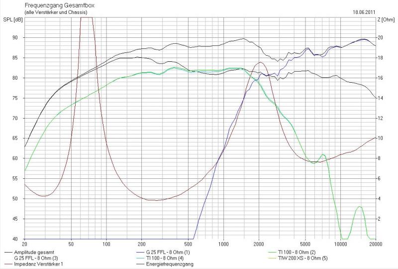

                        #56

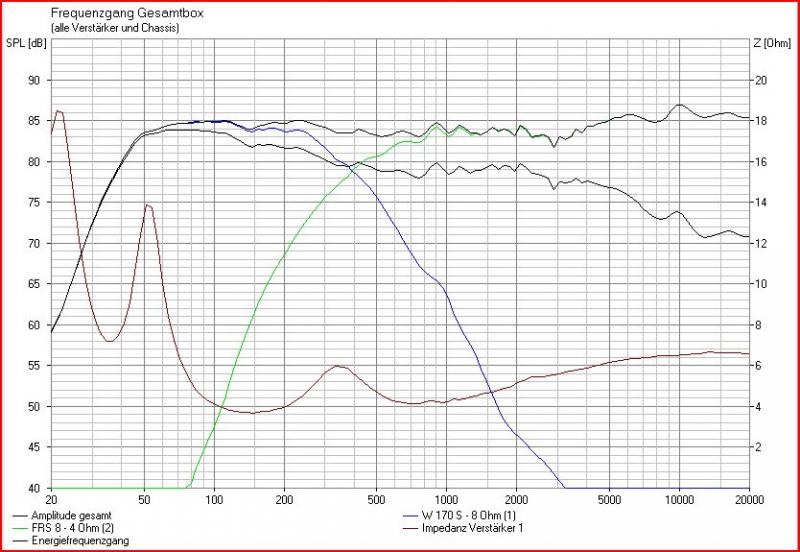

                        Gibt es eigentlich schon eine geeignete Aussage welche der beiden Version näher an der Realität liegt?
                        Denn ich bin mittlerweile komplett auf die Version 1.2 umgestiegen.
                        Links ist deine und rechts ist meine Simu mit der Version 1.2
                        Ich wollte im Bereich um 2kHz einen besseren Übergang auf Achse simulieren.

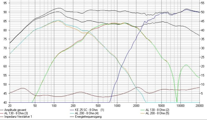

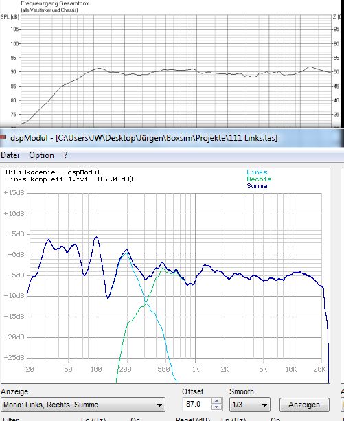

                          #57
                          Mal sehen, was bei der Concorde (CB) herauskommt. Minimale Unterschiede im Tiefton. Beides hat mit der Realität nichts zu tun.
                          1.2:
                          1.1:
                          Vergleich 1.2 mit Realität:
                          Zuletzt geändert von walwal; 18.06.2011, 14:00.

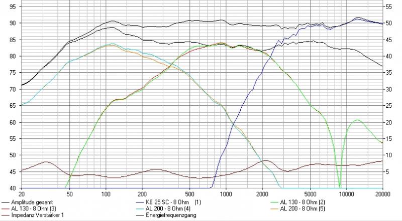

                            #58
                            mit manche chassis ist der unterschied viel krasser...
                            bild 1 mit boxsim 1.11b, bild 2 mit boxsim 1.20.
                            linear mit 1.11b, badewanne mit 1.20...
                            Zuletzt geändert von jama; 18.06.2011, 16:31.

                              #59
                              Irgendwie habe ich das Gefühl, dass wir damit auch nicht weiter kommen.
                                • 28345
                                #60
                                Das kann an neuen Chassisdaten liegen. Sind 2 dB Unterschied, sieht schlimmer aus, als es ist.
