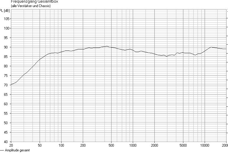

        Im Anhang der Frequezgang auf Achse meiner passiven Concorde laut Simu. Das entsprich etwa dem Zitat, kurioserweise kannte ich das nicht bei meinen Test und kam selbst darauf. Die Aktivierung und Messung brachte weitere Verbesserungen. Vor allem sind "Wunschfrequenzgänge" mit DSP schnell eingestellt.
        Jedenfalls ist der lineare F-Gang nicht optimal für die übliche Stereo-Aufstellung. Leider geht aus den klingonischen Beiträgen nicht hervor, wo der F-Gange gemessen wurde. Im Endeffekt bleibt nur probieren, was im eigenen Hörraum optimal ist. Denn jeder LS straht anders ab und jeder Hörraum ist unterschiedlich usw.

                            Ohne Linarisierung sieht der Frequenzgang eher so aus, und das ist gar nicht mal schlecht:
                            Linke Concorde am Hörplatz
                            Mit einem so welligen F-Gang (der auch gut klang) ist keine Beurteilung der Wirkung der vorgeschlagenen leichten Senke möglich.

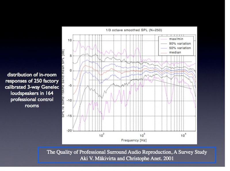

                                • 28727
                                Anhänge gehen mit dem IE nicht, Firefox geht einwandfrei.
                                Die Messung in ezwa 250 Tonstudios zeigte bei dem gleichen Monitor Abweichungen von +- 5 dB, je nach Raum und Abstimmung. Viele Toning. verwenden absichtlich schlechte LS, weil ".. die Hörer zu Hause auch nichts vernünftiges haben... ".
                                Nachzulesen bei F. Toole "Sound Reproduction"
                                Woher weißt du, dass deine LS (am Hörplatz) linear sind?
                                Mit gut klingen meine ich eine möglichst natürliche Wiedergabe. Ich weiß, dass diese Beurteilung schwer ist, s. oben.
                                Mit den LS (lineare Abstimmung von Visaton) waren Frauenstimmen zu schrill, es klang unangenehm. Mit der beschriebenen leichten Senke ist es natürlich, angenehmer, man kann sogar lauter hören. Auch nachzulesen bei S. Linkwitz.
