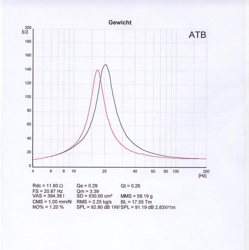

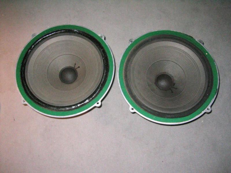

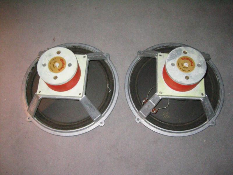

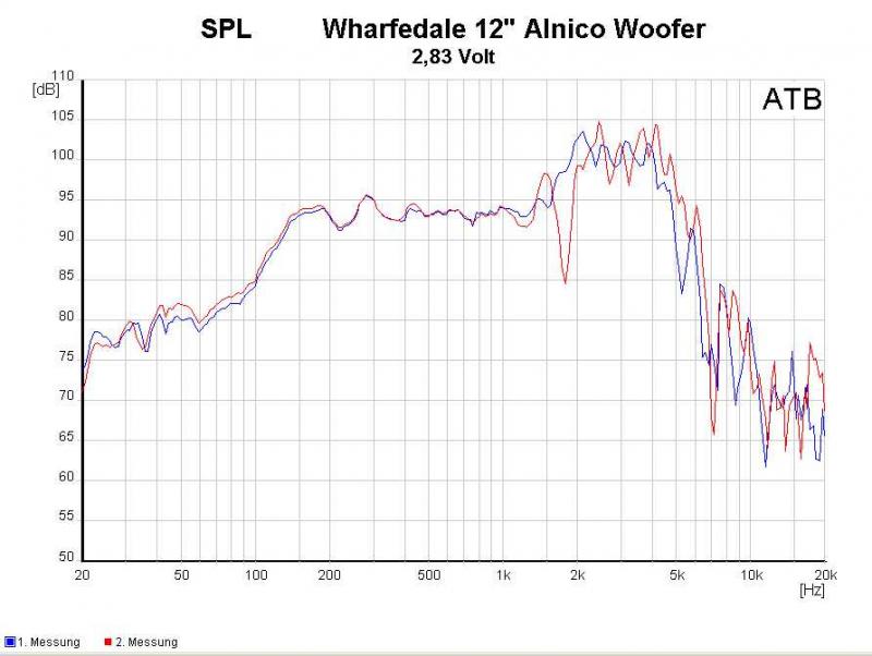

    Wharfedale 12/15 Alnico aus den 70er Jahren (Messungen hab ich mal angefügt, SPL wurde nicht im Nahfeld sondern in 1m Abstand gemessen)
    Wenn man da Exotic drauf schreiben würde - was die wohl heute kosten würden!
