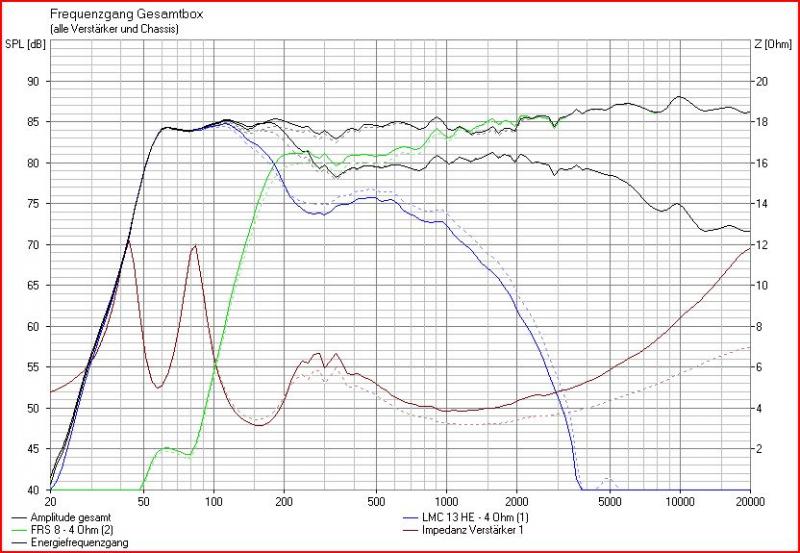

            Soo es gibt neues...
            Nachdem ich mir Wochenlang den Kopf zerbrochen habe und versucht habe, die beste Version für mich zu finden, (Und irgendwie nicht weiter gekommen bin...)
            habe ich mich für die Radikalmethode entschieden und habe ich mich kurzerhand in mein Auto gesetzt und bin zu meinen lieblings- Ramschladen Conrad gefahren.
            Viel Gutes hatten sie nicht, aber das war mir ja klar.
            Am Ende habe ich dann zwei Frs8 gekauft...
            Da der Frs8 ja Ursprünglich für industrielle Anwendung gedacht war (glaub ich zumindest...) hat er ja glücklicherweise ein 8cm Standartaussehen und ich konnte sie ganz einfach in den (Plastik-) Gehäusen einer alten billig- Sourroundanlage einspielen.
            Zunächst war ich wenig begeistert. Die Dinger klangen irgendwie Nasal und es fehlte der komplette Grundton. Ich schob das jedoch zunächst auf die 0.4 Liter Böxchen. Als ich dann etwas lauter gemacht habe viel mir jedoch auf das etwas nicht stimmte, sie "hubten" nach innen... Nachdem ich Vollidiot sie dann auch mal richtig gepolt hatte war ich jedoch echt angetan.
            Klar klingt es immer noch nach plastik jedoch weniger als erwartet doch gerade im mittel und hochton (nachdem ich diesen leicht mit Eq gesenkt habe; 3-4dB für mich kaum hörbar) fällt es mir schwer echte Fehler zu finden.
            Klar Impulse kommen jetzt nicht so beeindrucken, die räumliche Abbildung ist auch nicht so späktakulär und irgendwie fehlt mir im Klang irgendwie das gewisse etwas aber hallo für 11 Euro sind die Klasse..
            So jetzt aber dann zu meinem Grund warum ich das neu aufgreife.
            Ich bin mir immer noch nicht ganz sicher was ich machen sollte.
            Ursprünglich habe ich ja an Jamas Goya mini gedacht die ich durch einen Subwoofer ein wenig unterstütze.
            Hierzu bat sich der Lmc 13 He an weil dieser mir mit seinen 17 Euro entgegenschrie: "Kauf Mich!!!"
            War schon kurz davor zum Baumarkt zu fahren habe dann jedoch die Bauvorschläge von Burns gesehen und habe das ganze mal für mich abgewandelt
            (siehe Anhang)
            Da ich ja immer noch mit 2.1 ein generelles Problem habe wäre mir das lieber aber ist das 17 Euro (im Vergleich zu dem was ich bekomme) wert oder hat einer eine komplett andere idee ( mit diesen Chassis)??
              #66
              ich verstehe der sinn der 15 ohm überhaupt nicht??
              ohne sie ist es besser !
