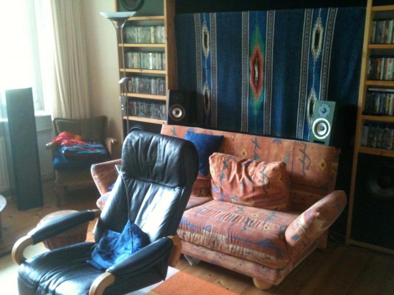

    habe gestern mal ein Paar Bijou als Backsurround-LS an mein VOX 252 Set angeschlossen. War überrascht, wie gut das klingt. Liegt wahrscheinlich an dem nahen Abstand zum Ohr mit ca. 1,3 Meter.
    Jetzt möchte ich Nägel mit Köpfen machen und zwei passende Bijou-Gehäuse fertigen, da die Originalgehäuse an der Rückwand zu dick auftragen.
    Frage: BR oder geschlossene Bauweise?

                Habe jetzt auf diskreten 7.1 Ton umgerüstet. Da kann alles mögliche auf den Surrounds passieren. Auf jeden Fall laufen alle Small.
                Die Bijous als Backsurround:
                Kein Plan!

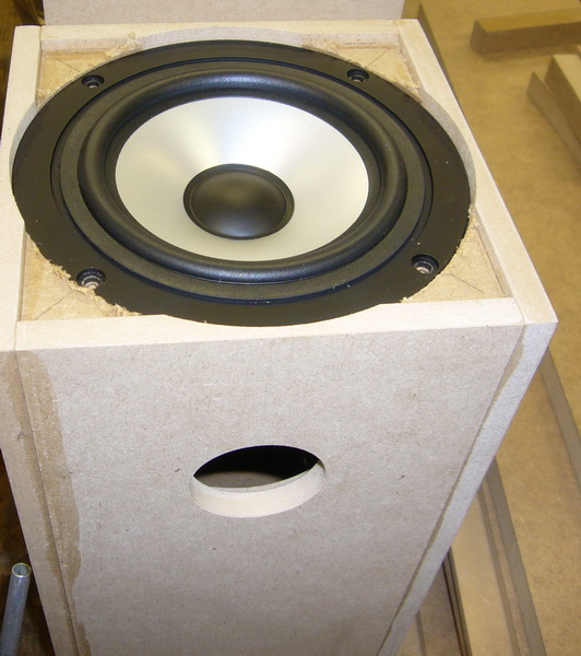

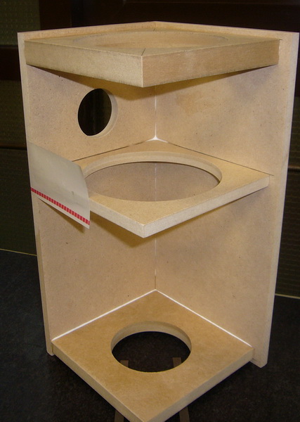

                  Oder baue die Variante von Walwal, die ist schön flach und passt neben das Regal.
