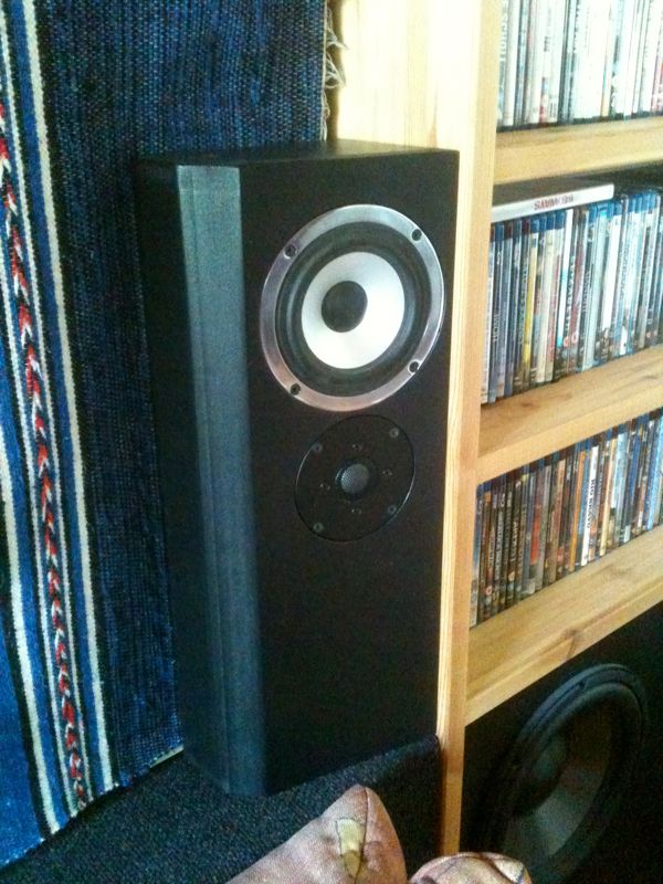

    Habe gerade mal geschaut, wieviel Platz ich eigentlich fuer die Böxle hab. Da bring ich höchstens 5 Liter unter
    Also geschlossen

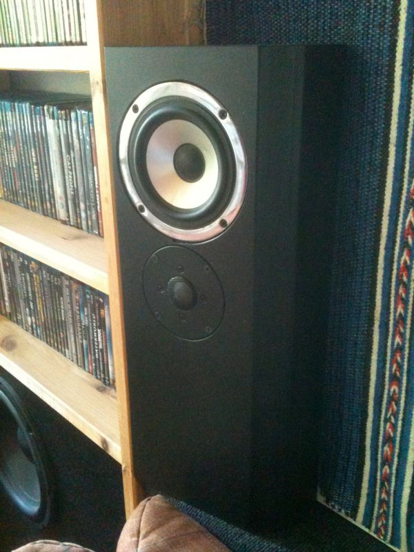

      Hier noch Bilder der neuen Back-Surrounds-LS:

        Ist doch hübsch, sind es nun 4 oder 5 liter?
        Ist es die Bijou- oder die Direktstrahlerweiche mit KE?

          5,5 Liter mit der Bijou-Weiche. Funktioniert super mit diskretem 7.1 Ton von Blu-ray

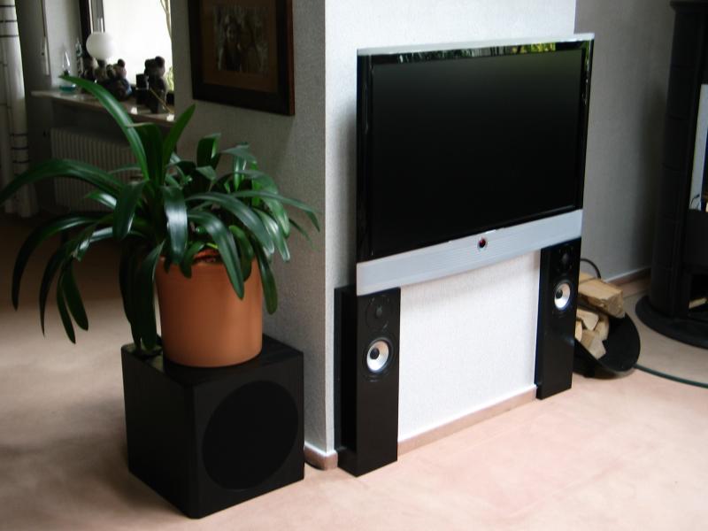

            • 28568
            Ein Brüderchen oder 2 oder Schwesterchen. Ich habe die als Front in small, aber ohne Norberts Ansprüche.

              Die sehen sich tatsächlich recht ähnlich.

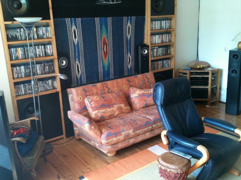

              Noch was zur Technik:
              Die bei mir oben angeordneten ALs kommen so aus dem Elbogenbereich der Couch und der Hochtöner weg von der oberen Kante, wie bei der VOX. Man könnte so gar auf das Mittel-Hochtonteil der VOX 252 upgraden. Sehe aber kein Nutzen, da die Backs als "Small" nur über einen Surrounddekoder angesprochen werden. Meine Surrounds werden dagegen direkt ohne Bassmanagement durch den DVD-Audio Player angesteuert.

                Habe gestern mal eine DTS 6.1 Musikaufnahme (Medeski Martin) laufen lassen. Die kleinen Alu-Membrane der Bijou haben ganz schön gewackelt
                Das Bassmanagement hat ab 80 Hz abgeregelt und es war etwas erhöhte Zimmerlautstärke. Eventuell muss ich doch noch auf Couplet vergrössern
