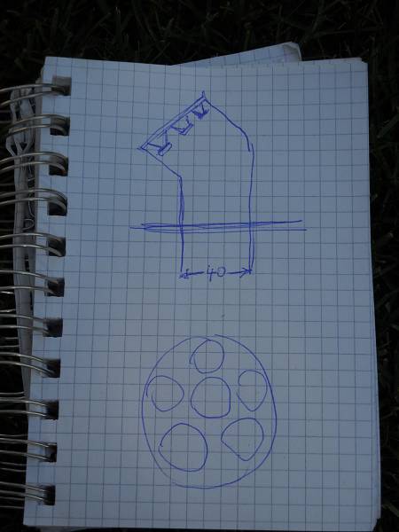

    ... ich könnte ca 5 FR 10 WP in ein 40er Abflussrohr einbauen... aber wie schon erwähnt... das ausrechen des Volumens und der dazu passenden Schaltung fehlt mir...

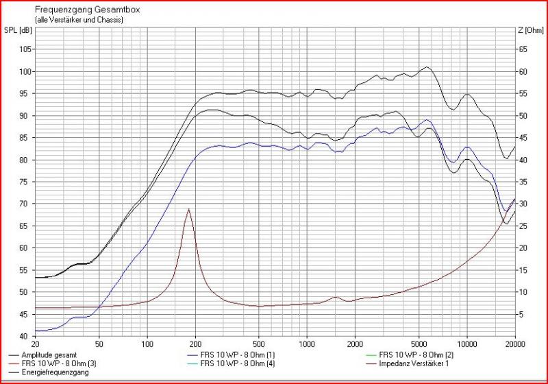

        wenn du bauen willst, dann nehme 4 und nicht fünf...
        hier ein versuch mit frs wp10-8
        den fr10wp-4 hab ich in der datenbank nicht gefunden...
        mit 96db 2,83V sollte es reichen.
        wenn das rohr 30cm lang ist reicht es.

          Jama, kannst Du bitte noch eine Simulation machen?
          Bitte genau das Selbe, nur noch dazu das Visaton Basshorn MB115/B mit einer Trennfrequenz um 200 Hz.

              ich habe es mir ungefähr so vorgestellt (Skizze).... von den FR 10 WP bekomme ich sogar 6 stück eingesetzt, muss dann nur an den innenkanten etwas feilen.ca 8mm
              Den Verschlussdeckel kann ich im Winter auch austauschen gegen einen ohne Chassis. Das Volumen ist beliebig zu vergrößern, das Rohr muss nur etwas mehr eingelassen werden...
              über 45 Grad Winkel oder 90 Grad Winkel kann man sich noch streiten.

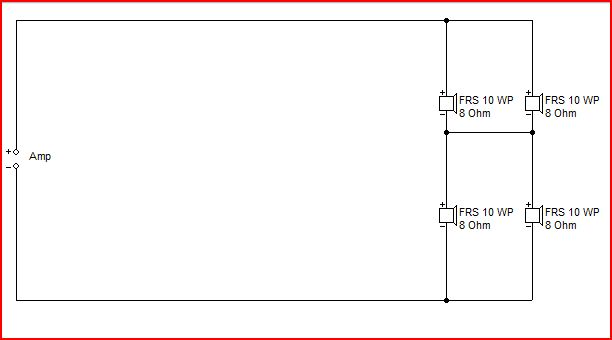

                Hallo.
                Benutze pro Vertsäkerausgang mit 8 Ohm jeweils vier Lautsprecher nach der Schaltung von Jama. Dann gibt es keine "Probleme".
                Die von Dir erdachte sehr niedrige Position der Lautsprecher möchte ich als wirklich sehr ungünstig bezeichnen, da wird sich gegenüber Deiner aktuellen Lösung (>Dein Foto) nicht allzuviel ändern. Meine Skizze bezieht sich auf normale Abflussrohre; ich glaube das sind 150 mm???

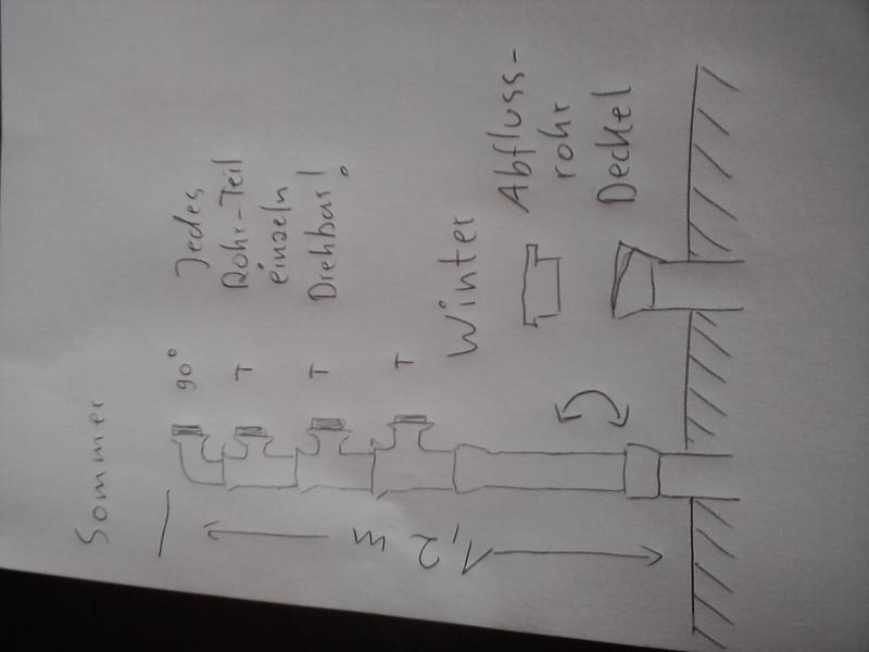

                    Holla, sooon 400er Rohr ist aber auch dominant in der Umgebung!
                    Die Skizze mit den T-Stücken find ich gut, da kann man die Rohre gegeneinander verdrehen und den Garten überall mit Musik versorgen.

                        ... an meiner derzeitigen Lösung finde ich toll, dass ich wenn ich abends nach Hause komme nur den Knopf anschalten muss, und auf meiner Terrasse Musik habe... das ist zwar nicht der Primäre zweck der neuen Lautsprecher, aber auch das sollten sie können. Daher habe ich wenig lust den Krempel jeden Abend aufzubauen und hinterher wieder zu demontieren. Der FR13WP den ich bereits im Einsatz habe macht seine Aufgabe eigentlich sehr gut, aber ich hätte gern mehr...mehr lautstärke und auch mehr im hinteren Teil des Gartens gehört... z.B. bei einer Grillparty aber auch, wenn ich unter einem meiner schönen Bäume liege. Dazu kommt noch der HAF ... sicherlich ist eine Konstruktion, wie sie Midvinterblod vorgeschlagen hat akustisch besser, aber ich muss es meiner Frau auch irgendwie verkaufen können.
