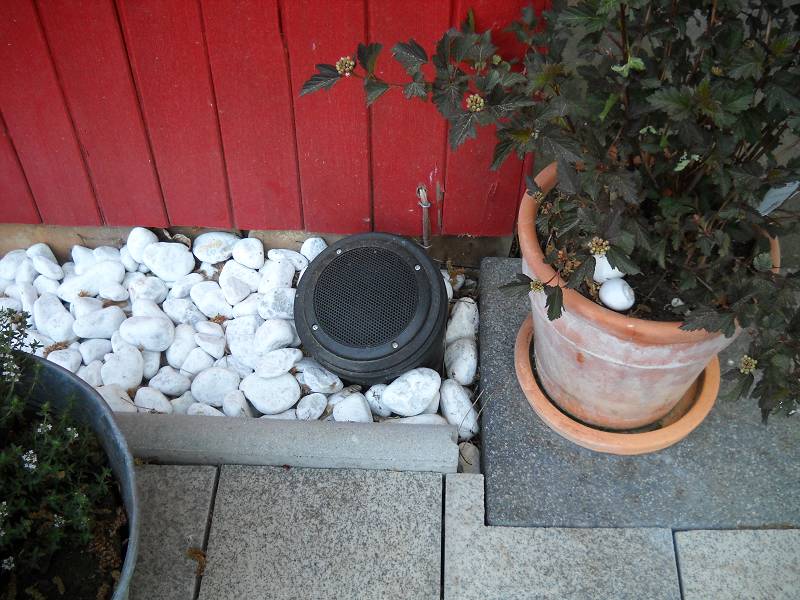

                    Zur zeit habe ich 2 13er Visaton Chassis in einem 16er Abflussrohrwinkel montiert. dieser ist eingegraben und schaut nur mit dem Winkel und dem Chassis aus der Erde. funktioniert supi, aber für ca 15 Leute ist es etwas zu klein. Ausserdem habe ich einen Garten von ca 20x30m zu beschallen... und etwas Druck soll auch ankommen... Nachbarn sind nicht so wichtig... (ausreichend taub)
                    Die Installation ist als nicht dauerhaft zu betrachten. Strom ist genug im Garten... kann also auch aktiv sein.... Ich möchte allerdings nicht beim ersten Regentropfen gezwungen sein alles wieder abzuräumen... leichter Spritzwasserschutz wäre also nicht schlecht.

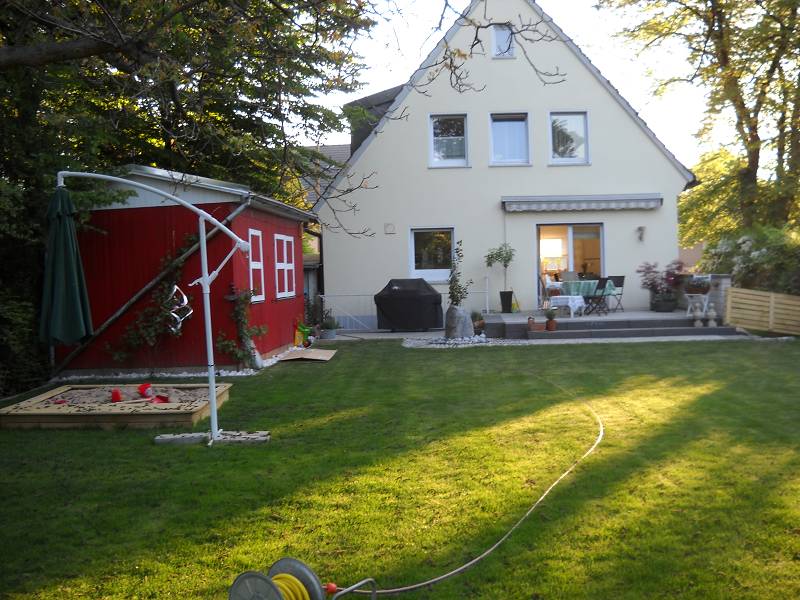

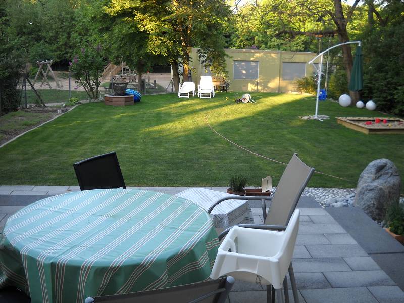

                        mach doch mal ein Bild von den örtl. gegebenheiten und wie hoch soll eigentlich der Spass max. kosten?
                        Gruß brummi
                        • holzwurm
                          • 09.04.2004
                          • 112
                          Bild mache ich morgen...
                          Kosten.... tja, da meine "erste" Version ca 40 Euro für das Pärchen gekostet hat... wird es diesmal nicht so billig werden... Kosten.... ist immer ein schwieriges Thema... wenn es dem Aufwand angemessen ist, dann sind auch 500-700 Euro in Ordnung...

                              So, hier die Bilder...
                              Wie wäre es, wenn man 3x FR 13WP in ein 30er Abflussrohr setzt... oder 3xFR16WP in ein 40er Abflussrohr...Platz ist da jedenfalls genug... Wieviel Volumen müssen die Rohre dann haben???
                              Wie müsste ich die Chassis verschalten, um nicht meinen Verstärker zu gefährden ? #
                              kann mir da jemand mit den Berechnungen helfen?
                              Das einzige, das ich selber ausrechnen kann ist der Preis
