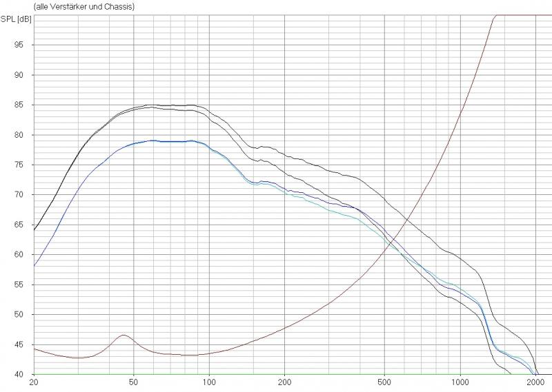

      ich hätte hier mal einen vll. für dich ganz attraktiven Vorschlag für die impulskompensierten subs. Habe ich in letzter zeit auch mit dem thema tiw in cb beschäftigt. herausgekommen ist meiner meinung nach ein echt brauchbares ergebnis selbst in 20 litern. die tiw werden mit einem 900µF Kondensator hochpassgefiltert, was richtig gut funktioniert.

        das kann der uwe voll aktiv machen, weil er ja die dcx nutzen wird. da geht auch bassanhebung und trennung zu den decken-ls usw.
          • 10982
          nochmals eine anmerkung, sie ist ja eben schon gefallen, ... wenn man eine dcx hat ist das gehäusevolumen in ganz großen grenzen selbst bestimmbar, selbst in 10 liter könnte man sogar etwas brauchbares machen, die dcx ist voraussetzung und eben leistung ohne ende, ... kostet aber heute nichts mehr, ich hab hier fürs kellerprojekt für das karlsruher treffen ein 200 euro pa sub mit über 1000 watt, und ist durchaus brauchbar, ...
          die dcx läßt anhebungen von plus 15 db zu und ist auf maximal VIER bänder pro kanal beschränkt, da bleiben keine wünsche offen, ... anhebungen bis 20 hz sind mit den tiws machbar, so fahre ich meinen vierfachsub, wenn er angeschlossen ist, ... http://boxsim-db.de/wp-content/uploa...sub-fertig.jpg
          für so einen großen raum würde ich aber einige tiw200 planen, der vierfachsub ist da schon im maxpegel beschränkt, ... vielleicht sollte man da auf andere systeme zurückgreifen, ... zwei oder vier pa 12 zöller, ...
