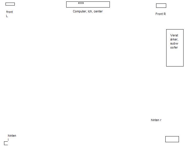

      mein zimmer ist ca. 6 meter lang und 4,5 meter breit. ich mal alles mal in etwas in paint auf hab aber 0 erfahrung mit sowas also bitte nicht lachen.

          wo alles steht habe ich ja jetzt aufgezeichnet und mit rein gestellt, also ich hör gern mal laut musik, der subwoofer versagt sobald es lauter wird, er hört sich scheiße an, und das geht so weit das ich echt angst hab das es das ding gleich auseinander haut , ich wollte noch sagen wie groß das ding wird ist egal, da ich in meinem zimmer sehr viel platz habe und gehört habe das es sehr gut ist wenn die boxen möglichst viel volumen haben. ich fänd es schon geil wenn er sich gut anhört und dabei alles vibriert

            Dein Subwoofer ist so schlecht nicht, wenn er noch keinen Schaden hat. Stelle ihn mal probehalber in die linke vordere Raumecke, also zu deinem linken Frontlautsprecher, geht das dann besser?

              Ich hab mich heute vieeeel mit dem Duzer per ICQ unterhalten und wir sind zu dem Ergebnis gekommen, dass er PEGEL braucht...... Ich weiss auch um was für Musik es geht...... der Junge killt einen TIW200XS mit ziemlicher Sicherheit.
              Es wird deswegen eher ein W300S 4 Ohm in 100L BR und das Mivoc AM120.....
