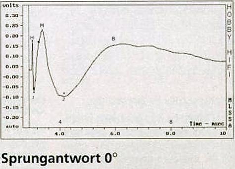

            Der Vorteil der höheren Trennung liegt darin, dass die Sprungantwort für den Hochton (H) und den Mittelton (M) dichter beieinander sind und so der Klang in sich Stimmiger klingt.
            Das ist auch der Grund, meiner Meinung nach, warum die TOPAS (TI + MHT) so schön klingt. Es hat mit der relativ hohen Trennfrequenz zu tun.
            Das ist auch der Grund, warum ich Zweiwegeboxen mit 200er + HT ablehne. Die relativ tiefen Trennfrequenzen sind für's Ohr nicht das Glanzlicht. Da ist der 170er hart an der Grenze mit 2,2 kHz.
            Aber, ob der TI (den ich sehr mag), hier das richtige Chassi ist, bezweifle ich. Das Verhältnis der Schallfläche der beiden 170AL zu dem TI (solo) ist vielleicht weniger glücklich.
                Ich verstehe nicht, wie man zu solchen Aussagen kommt. Es kommt doch schon sehr auf die Trennfrequenzen an, wie sich die Energieabstrahlung im Raum und der Maximalpegel ändern. Man kann einen AL170 und sicher auch zwei AL170 mit einem G20SC kombinieren. Warum soll es nun plötzlich mit einem zusätzlichen Mitteltöner nicht mehr gehen?
                Mit zwei AL170, einem TI100 und einer G20SC läßt sich eine ganz ausgezeichnete Standardbox bauen. Warum man schon bei 160Hz trennen soll verstehe ich nicht. Die AL170 strahlen noch breit ab, es gibt keine Membranresonanzen, es gibt keine Probleme mit dem Maximalpegel. Der Ti100 hingegen braucht umso mehr Volumen. Also hoch trennen: 400Hz. Warum denn nicht? Wegen der bösen Intermodulationsverzerrungen im Mittelton?
                Flach trennen zum Ti100, schafft ebenfalls Membranfläche und ist vom Abstrahlverhalten vertikal her immernoch unkritisch. Ganz im Gegenteil, man hat etwas gewünschte Bündelung im Tiefmitteltonbereich, regt weniger Boden und Decke an und hat mehr Direktheit. Punch, könnte man auch sagen.
                Die Trennung vom Mittel- zum Hochtöner ist jetzt die Frage, wo man hin will. Dazu muss man aber wissen was einem gefällt. Hoch getrennt bündelt der Mitteltöner schon stärker und man hat mehr Maximalpegel. Beides kann gewünscht sein. Niedriger getrennt wird das Abstrahlverhalten gleichmäßiger, es klingt einen Tick diffuser und der Maximalpegel ist etwas niedriger.

                      Mal was zur Sprungantwort. Quelle HiFi Akademie:
                      [B]Man sollte die Sprungantwort nicht überbewerten, da diese Darstellungsform recht wenig mit dem menschlichen Hörempfinden gemein hat.
                      Die lineare Zeiteinteilung spreitzt die Verhältnisse im Hochtonbereich, lässt aber keine Aussagen über den Bass und Grundton zu.[/B]
                      Unterschiedliche Untersuchungen belegen, dass Laufzeitunterschiede unter 1-2ms im Mittel-Hochtonbereich keine statistisch haltbaren Klangunterschiede verursachen.
                      Die Sprungantwort würde damit entsprechend sehr deutlich unterschiedlich aussehen ohne dass es einen klanglichen Unterschied geben würde.
                      Wichtiger ist die Betrachtung der Laufzeit in der logaritmischen Darstellung über der Frequenz. Hier sollte sich ein möglichst ausgewogener Verlauf zeigen.
                      Wenn es Belege für hörbare Laufzeiteffekte gibt, dann sind diese im Bass und Grundton angesiedelt. Der jedoch wird in den üblichen Sprungantworten gar nicht dargestellt. Die logaritmische Darstellung von Pegel, Phase und Laufzeit über der Frequenz kann deutlich besser lesbare und mit dem Hörempfinden korrelierende Eindrücke vermitteln als es die Sprungantwort leisten kann.
                      Man sollte den Experten glauben!
