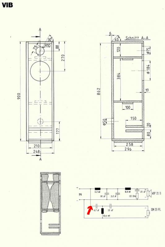

    Also, damit ich nichts falsch verstehe:
    Den AL sollte ich nicht nehmen. O.K. ist gestrichen!
    Den GF kann ich problemlos einfach tauschen und sollte es hörbare Unstimmigkeiten mit ihm geben, dann muss eine neue Weiche her. Warscheinlich die von Nachfolger der Ur-VIB ?!
    Die Weiche ist bereits in der Simu vorhanden.
    Boxsim runterladen.
    http://www.visaton.de/de/literatur/s...ads/index.html
    Als Referenz ist die Ur-Vib hinterlegt.
    MFG
    Christoph

      Die Ur-Vib war nicht gerade linear abgestimmt. Eine neue Weiche würde da schon was bringen.
      Als Referenz die Ur-Vib
      MFG
      Christoph
          Die Referenz speichert Boxsim aber leider nicht mit.
            • 28873
            Außerdem ist der alte DSM nicht in der Datenbank, oder?
            Tobi, lass die alte Weiche drin und mache das mit 5 Ohm.

                Pfui, aber wie gesagt, der alte DSM ist das nicht. Daher mein Vorschlag.

                    Noch einmal kurz zur Kontrolle an die Markierte Stelle im Schaltbild also einen Wiederstand mit 5 (fünf) Ohm und 10 Watt Belastbarkeit einlöten ?!
                      • 28873
                      100 Punkte der Meister haben.

                          Meister oder Azubi, das ändert sich. Ich hatte schon 99 Lehrlinge, das reichte, danke.
                          Aber du lässt die jetzt erst mal so?

                            Vorerst lasse ich die erst einmal so wie sie sind...naja die Sicken sind halt 25 Jahre fast jeden Abend gelaufen und natürlich nicht mehr neuwertig, so daß ich mich mal auf Schnäppchenjagt begeben werde und sobald mir ein schönes neus Paar GF's unter kommen, werde ich sie tauschen und dann den Wiederstand (an der richtigen Stelle) einlöten. Dieses Jahr wird das bestimmt noch was mal sehen was die Jagd so her gibt...vielleicht finde ich ja schon nächte Woche welche zu nem guten Kurs.
                            Gibt es eigentlich eine Faustregel, wann man austauschen muß? Wenn die Sicken gerissen sind...is klar...oder sobald die so hart sind, daß sie nur langsam wieder in Originalstellung gehen, wenn man rein drückt...oder vielleicht sogar mindestens alle 25 oder 30 Jahre??? Ich habe z.B. den gefühlten Eindruck, daß die Sicken unten dünner sind als oben und so etwas führt bestimmt auch zu Klanglicher Veränderung, wobei ich bezweifle, daß man das hören kann....weiss es aber nicht genau. Die zersetzen sich bestimmt nicht völlig gleichmäßig. Hat jemand Erfahrung hierzu?

                              Also ich kenne genügend Leute die noch mit dem Hifi-bestand der 80iger leben. Ich glaube es kommt einfach auf die Pflege an. Und ich denke mal das Sicken, die Regelmäßig benutzt werden, weniger schnell altern, da sie ja permanent bewegt werden und somit nicht die Zeit haben zu härten.
                              • toca
                                • 05.09.2006
                                • 191
                                Solange die WSP einwandfrei spielen würde ich gar nichts machen.
                                Hast sie sauber bekommen, haste etwas Nostalgie, hat auch was.
                                Sooo groß wird der Unterschied ohne neue Weiche nicht werden.
                                Hochtöner ist auch die alte Generation, da kommst Du vom hundertstel ins......
                                Sollte dann mal ein Hochtoner den Geist aufgeben fängst Du wieder von vorne an, für den alten DSM gibt es soviel ich weiss keine Ersatzdiaphragmen mehr.
