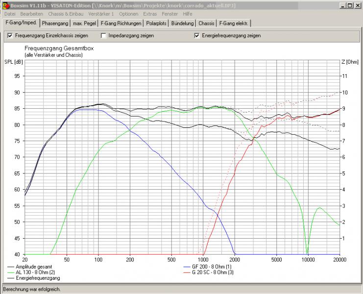

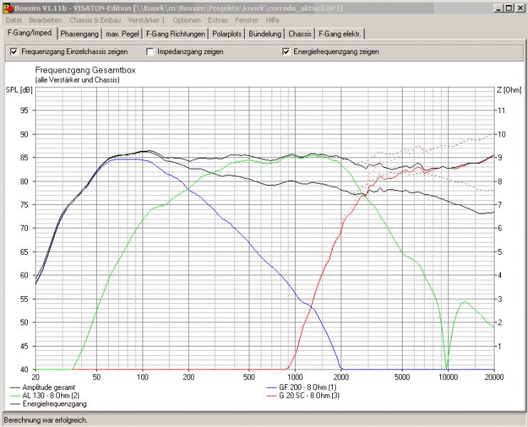

                  also hier die kurven für die verschiedenen beschaltungen:
                  die gestrichelte kurve ist der f-gang ohne widerstand.
                  bild 1 mit 4,5 ohm vorwiderstand. der wirkt ab ca. der trennfrequenz linear. die flanke bleibt in etwa wie ganz ohne widerstand.
                  bild 2 mit spannungsteiler 3/10 ohm. der gesamt f-gang senkt sich linear ab - inkl. flanke.
                  so und nun widme ich mich lieber wieder ganz der arbeit... nicht dass da auch son mist passiert.
                  edit: ich wollte eigentlich png speichern. tschuldigt die miese qualität. ich bin raus für heute.

                      Ja wie gesagt, wenn man einen idealisierten Spannungsteiler einsetzt, dann stimmt das. Dieser arbeitet linear (so ist das auch gedacht)
                      Kurzer Blick in die Boxsim Formel wirft zum beispiel für ein 8Ohm Chassis bei -5dB aus:
                      seriell 3,5Ohm und parallel 10Ohm.
                      Aber man muss sich ja nicht dran halten. Durch Variation der Werte kann ich womöglich eine gleiche Abschwächung des Gesamtpegels erreichen, aber gleichzeitig den RollOff vom Hochpass "verbiegen".
                      Mit einem simplen Vorwiderstand ist das nicht sooo einfach möglich.

                        Wenn man jetzt aber die Pegelabsenkung variieren möchte, ohne den eigentlichen Filterverlauf zu beeinflussen, ist das mit einem Vorwiderstand nicht möglich, mit einem Spannungsteiler schon.
                        Der Spannungsteiler schafft insgesamt für wenig finanziellen Mehraufwand viel zusätzliche gestalterische Freiheit.
