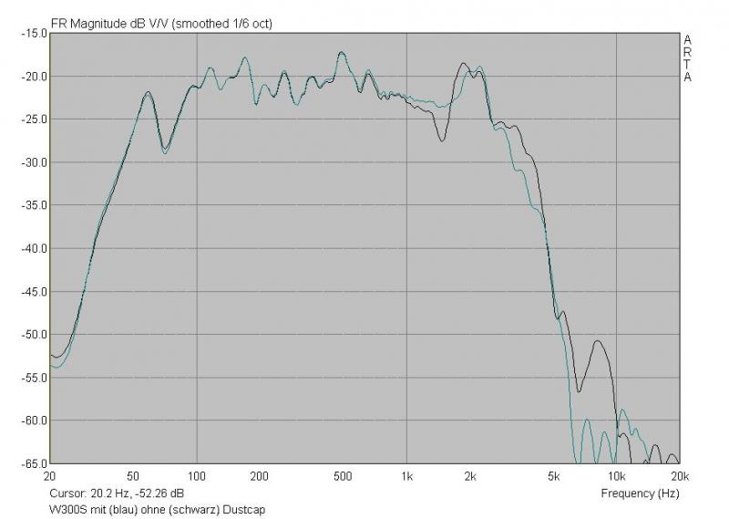

bei dem Vorgehen könnte aber eine Entschärfung der dominanten Membranreso
Die Entschärfung der Resonanz gelang per Saugkreis 4,7uF, 1,5mH, 3,3Ohm, mit der Serienspule von 3mH (etwas vergrößert, vorher 2,2mH, um etwas linearer zu kommen). Allerdings nur die Hauptresonanz, die höherliegeneden Membranresonanzen liegen so ca. 15dB unterhalb Bezugspegel und mischen sich noch in die Wiedergabe des Hochtöners ein. Eine andere 18dB Weiche mit 2,2mH, 16,8uF, 1,5mH mit Impedanzlinearisierung 8,2Ohm und 22uF konnte alle Resonanzen soweit abschwächen das sie nicht mehr relevant wären, allerdings ist mit dieser 18dB Weiche die Phasenbeziehung der Chassis total kaputt, bei Verpolen eines Chassis ändert sich in der Vergleichsmessung sogut wie gar nichts, kein Einbruch, keine Überhöhung, Müll. Die Saugkreisweiche müsste verfeinert werden dann wird das was.
Zum Hochtöner, der würde sich mit beschnittener Dustcap bündig im W300S versenken lassen, allerdings sieht der Hochtonbereich dann nicht mehr besser aus wie von jedem anderen Coax auch, eine wilde Berg/Talfahrt, mit einem Schallwandüberstand von ca. 3,5cm arbeitet der DSM mit WG im Mittel absolut linear, mit 6dB Saugerweiche auch im Übernahmebereich mit guter Phase. Also Dustcap wieder rein, HT nicht so nah wie möglich an die Tieftonmembran.
Der Entschluss diese Boxen zu bauen ist am WE gefallen, es klingt gut (nach abschwächeung der Resos ist von dem Scharren der W300S membran nichts mehr zu hören, nach Beschneidung der Dustcap wars nicht besser). Besonders hervorzuheben ist die neue Spielweise der DSM25, die Bündelung des unteren Mitteltons lässt sich noch präsenter klingen, wie oben geschrieben klingt Schlagzeug wie aus einem gutem Horn, das lässt sich aber leider nicht an einer Messung ablesen.

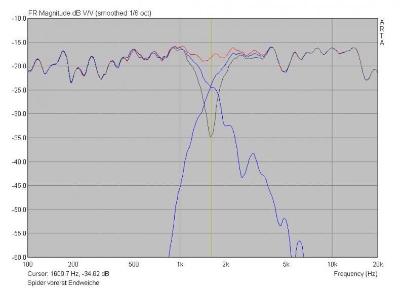

Habe nun den Übergang W/DSM in der Probebox wie ich meine recht gut hinbekommen, Messung morgen, auf Achse im Mittel linear, der Übergang ohne Einbruch, bei Verpolung ein sauberer 15dB Einbruch. Der Bufflestep zeigt noch eine kleine Stufe, ob ich mich der noch zuwende weis ich nicht, ist nicht sehr kräftig ausgeprägt und kann eventuell auch mit der Auftellung ausgeglichen werden. Was geblieben ist ist der Einbruch in der 30Grad Messung beim Chassisübergang. Denke der ist beim gegebenen Materialeinsatz hier einfach nicht zu verhindern, aber ich denke da gibt es schlimmeres, ansonsten vertragen sich die beiden Chassis auch unter Winkel ganz gut, und wieder ist das hohe Ziel nicht erreicht: den perfekten Lautsprecher zu bauen. Pf, was solls.

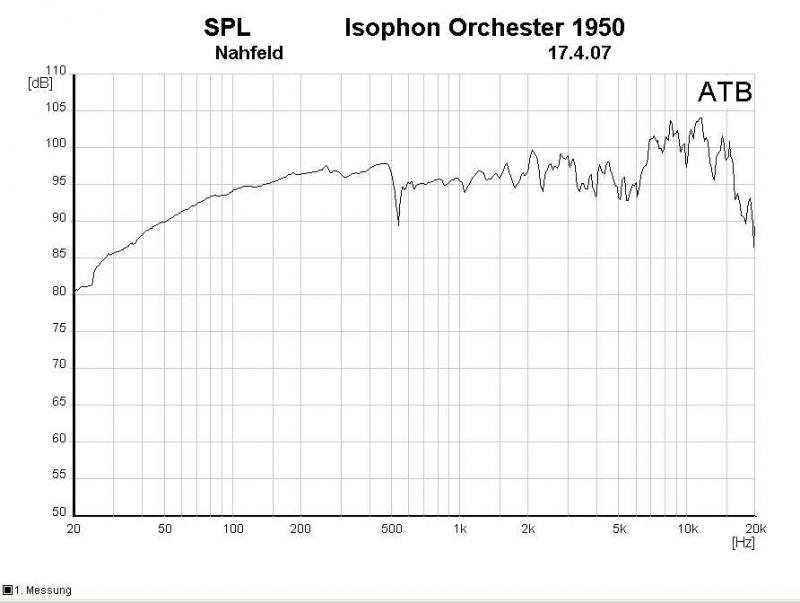

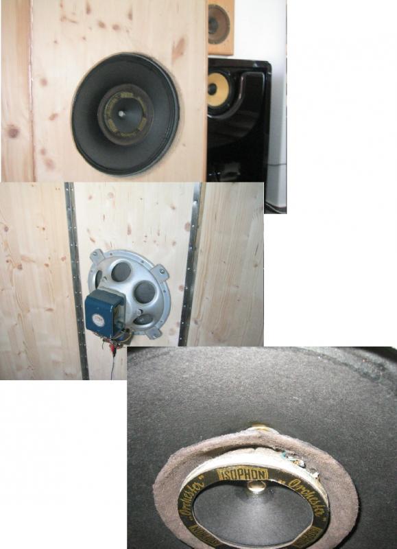

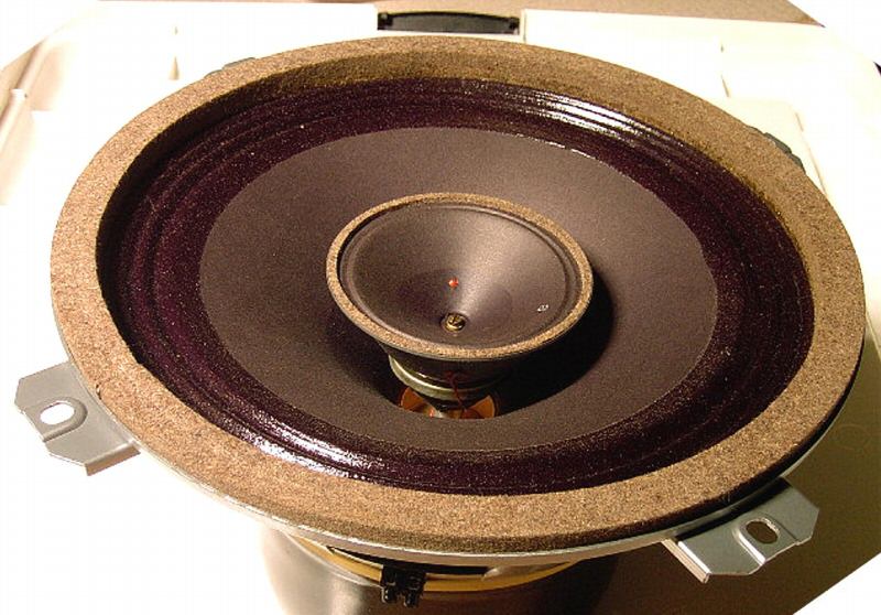

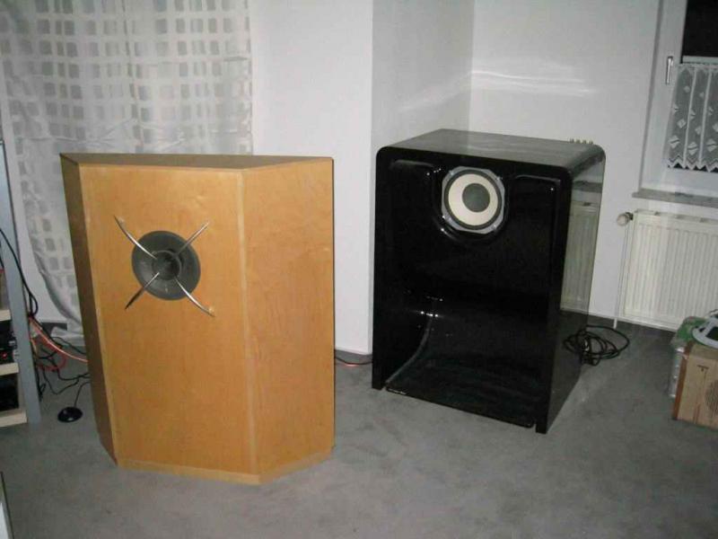

Das sind übrigens alte Grundig Breitbänder mit Hochtonkegel. Die Konushochtöner von Isophon ragen mit ihren Magneten in den Hochtonkonus hinein. Das war zuerst einfach mal ein Versuch von mir hat sich dann aber messteschnisch als recht gelungen dargestellt. Bei ganz alten Isophon Orchester Koaxialsystemen wurde um den Hochtöner ein Papp-oder Filzformteil gelegt. Die neueren hatten das nicht mehr. Witzigerweise sind die Alten aber die messtechnisch besten. Dahinter stehen übriges Phonogen Baßhörner aus einem Beton-Styropor-Gemisch. Die mit der Open Baffle haben richtig Spaß gemacht.Zuletzt geändert von Frank.Kuhl; 08.02.2011, 20:49.
