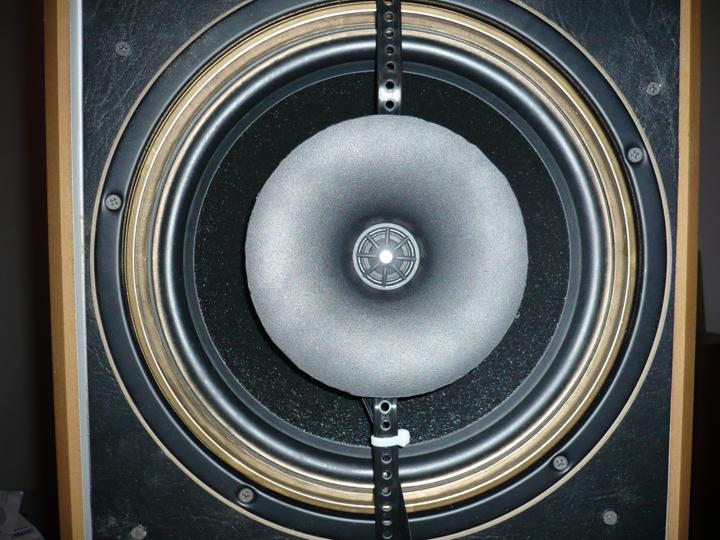

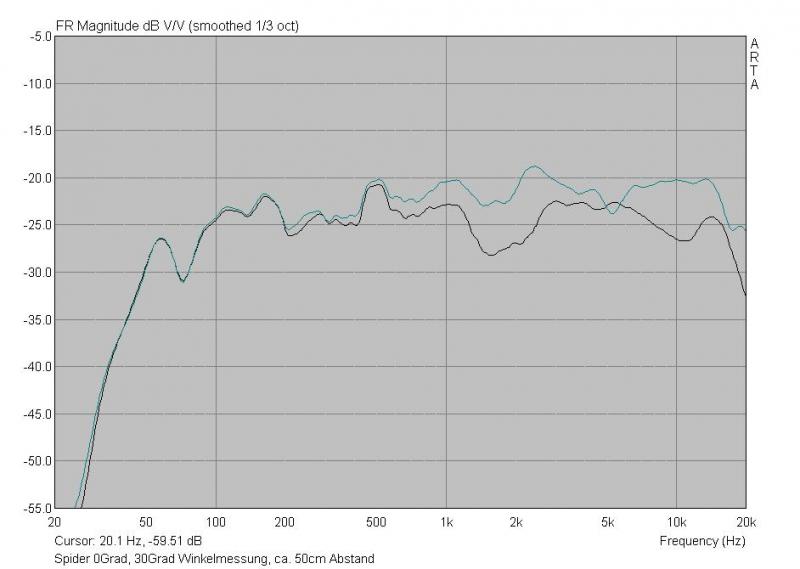

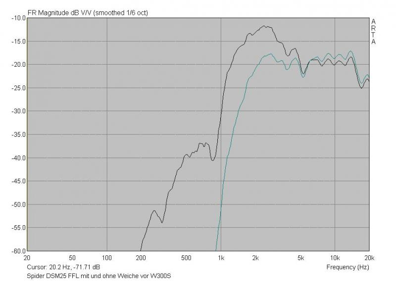

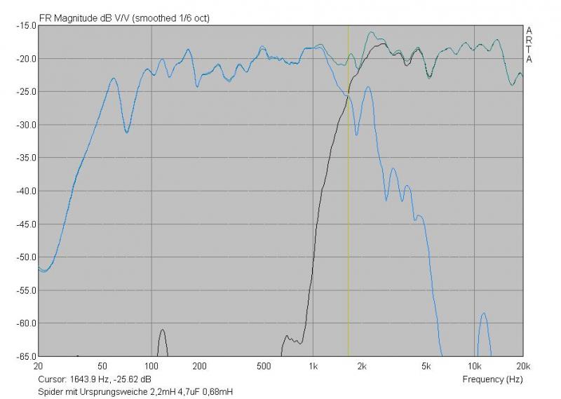

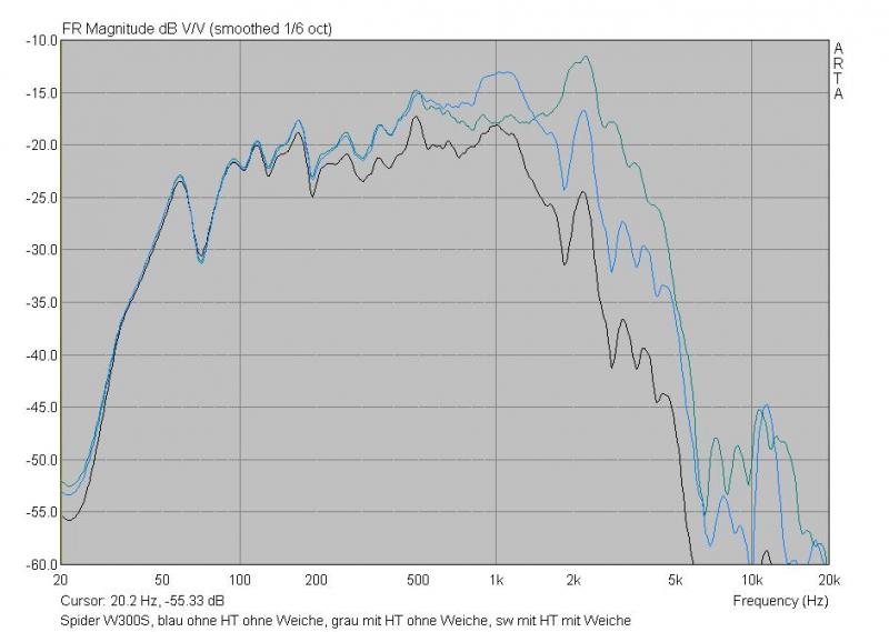

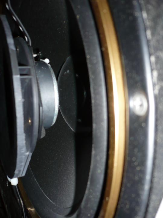

    nach "Entdeckung" der anderen Art von LS, den Punktschallquellen, hier ein Versuch mit einem W300S, der DSM25FFL im neuen WG. Die Messung des W300S mit und ohne dem vorgesetzten Hochtonpart zeigt eine unterstützende Wirkung die Membranresonanz des W300S oberhalb 2kHz abzuschwächen und hebt gleichzeitig den Bereich unterhalb der Reso an, ähnlich dem Diffusor der DSM25FFL, dessen Wirkungsweise gleich ist, was der benötigten Bandbreite des W300S in diesem Projekt zugute käme. Den "Hochtondiffusor" in Form des WG´s in die Weiche mit einbezogen kam als erster Entwurf ob das ganze überhaupt brauchbar sein kann ein 6dB Tiefpass für den W300S mit lediglich einer 2,2mH Spule zum Einsatz. Den Hochtöner im WG begradigt ein 12dB Hochpass in Form einer 0,68mH Spule und 4,7uF Kondensator. Im letzten Bild der Einzelfrequenzgang und der Gesamtfrequenzgang. Hier sieht man das der W300S trotz "Diffusor" noch Behandlungsbedarf hat und der F-Gang gesamt noch etwas eingeebnet werden könnte im Mittelton. Wie gesagt, es ist nur ein erster Test um zu sehen ob es überhaupt ein sinnvolles Unterfangen werden kann und die Weiche besteht im Moment aus nur 3 Bauteilen. In der 30Grad Winkelmessung zeigt sich eine Mitteltonsenke, der Übergang der Chassis nicht ganz perfekt, aber in Anbetracht der Gegebenheiten meine ich nicht schlecht.
    Frage: Hat hier jemand zuverlässige Daten über den W300S bezüglich Verzerrungen und Wasserfall, wäre in Anbetracht der Verwendung bis über 1kHz interessant. Mein Messraum gibt keine reele Messung dieser Daten her, erst im Sommer wäre die Möglichkeit einer Aussenmessung gegeben.
    Klanglich gibt sich das provisorische Konstrukt entgegen meiner Erwartung sehr klar, direkt, und schon fast mit der Ausdruckskraft eines guten Mittelhochtonhorns. Alleine vom Höreindruck könnte das ein vielversprechender LS werden. Allerdings habe ich Angst bei weiterer Filterung des W300S das Winkelloch noch zu vergrößern, die DSM gibt nicht mehr her, der W300S ebenso nicht. Die Ankopplung ist eine grenzwertige Geschichte.
    Sollte das ganze was werden würde ich gerne den Diffusor der DSM25 in großen Stil kopieren und das WG mit dem Achtbeiner über den W300S setzen und die Box "Spider" nennen.
    Was meint Ihr zu dem ganzen?

        Die Reso des W300 schlägt noch ordentlich durch. Aktiv ginge da wahrscheinlich noch mehr. Schon mal nen sauger draufgesetzt ?
        Ansonsten sieht das doch schon nicht so schlecht aus.

          die schallenstehungsorte sind nicht gleich,der hochtöner ist sehr weit vorgesetzt
          das waveguide bedeckt fast die ganze membran des w300s,ob das so gut wenn der bis 2khz spielen soll?

                      auch wenn es nach 2/3 aussieht, ist es aber nur etwa 1/3 das abgedeckt wird.
                      Jesse Good Vibration
                      • gargamel
                        • 13.08.2003
                        • 2104
                        hallo
                        stimmt,du hast recht
                        sd w300s 507cm²
                        fläche des effektiven durchmesser vom wg220x150 =172cm²
                        ziemlich genau 1/3
                        gruß
                        guido
