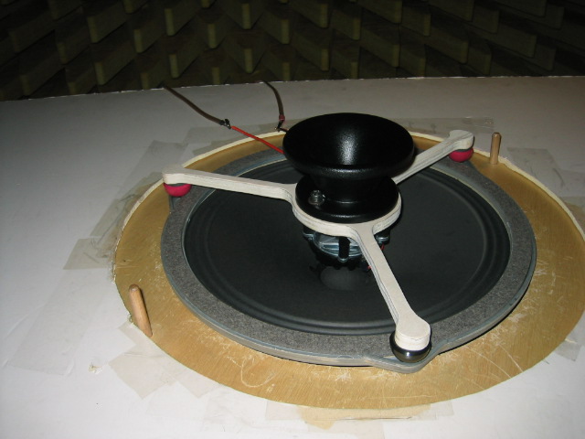

                        Die Bilder unten zeigen den GF200 mit G20 SC, der Hochtöner (Magnetantrieb) wurde von mir seinerzeit kpl. neu gebaut und passgenau auf dem Polkern des GF 200 verschraubt. Ich hab auch mal einen TIW 300 mit den SC4 ND verheiratet, da gab es sogar eine amtliche VISATON- Messung zu, die Friedemann Hausdorf persönlich durchführte. Leider kann ich die Messung dazu jetzt nicht finden,,,,,,,,,,,,,,,,,,,!

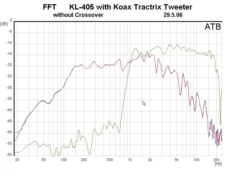

                              Zum Hören mit den Klangfilm Koaxen bin ich nicht mehr gekommen da jemand die KL-405 unbedingt haben wollte.

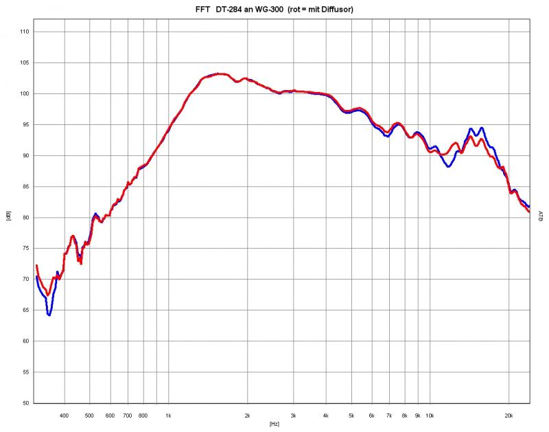

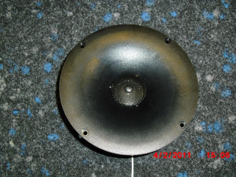

                              Habe heute mal wieder ein wenig am WG-300 rumgebastelt und DT-284 Kalotten dafür zerlegt. D.H. ich habe den Hochtöner aus dem Plastikgehäuse geholt indem ich hinten die Verklebung mit einen Cutter-Messer aufgeschnitten habe. Dann das WG-300 auf eine Tiefe von 32mm hinten abgefeilt und die Hochtontablette aufgeklebt. Das Frontgitter habe ich weiterverwendet und mit 3 Klebepunkten vorne ins Waveguide reingeklebt. Zentrisch auf das Gitter habe ich dann nach enigen Versuchen mit Diffussorscheiben das beste Ergebnis mit einer dünnen Scheibe (hier aus Knete) mit einem Durchmesser von 8mm erzielt. Das misst sich dann alles recht vielversprechend.
