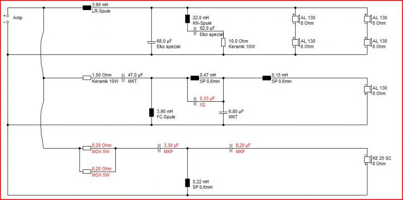

          Brettl,

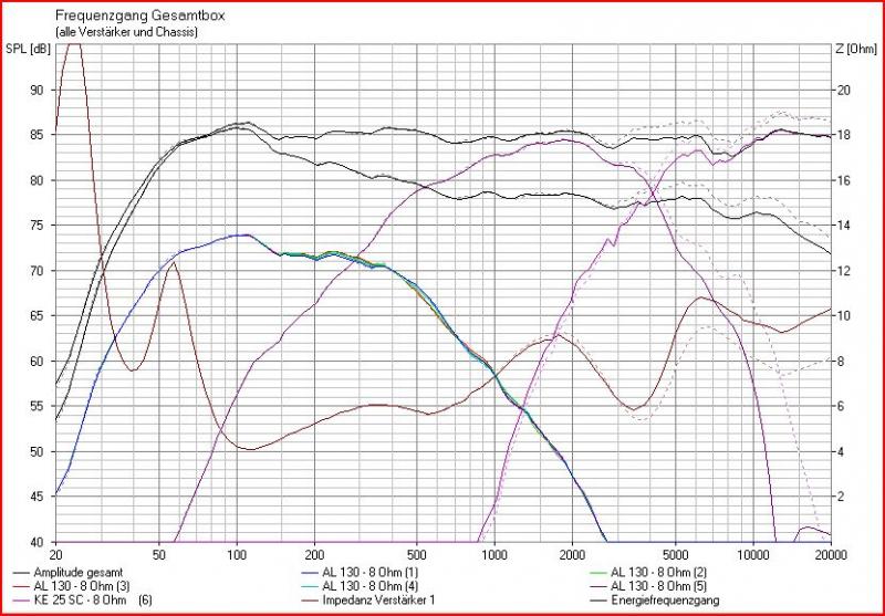

          in meinem thread Bau einer Concorde MK3 findest du auch meine Kritik am Hochton und was dagegen unternommen wurde. Visaton bietet sehr gute LS, nur beim Hochton übertreiben sie etwas. Im thread Teilaktivierung einer Concorde sind Messungen, die meine Meinung bestätigen.
          Kurz gesagt: Der F-Gang am Hörort muss zu den Höhen abfallen aus physiologischen Gründen. Der lineare F-Gang wird messtechnisch bevorzugt, ist aber falsch.
          Die Ke strahlt breiter als die MHT, was in halligen Räumen ungünstiger ist. alternativ kann man das Waveguide einsetzen, das dauert aber noch etwas.
          Bau mal die Quintett und melde dich dann. Dann stricken wir die Weiche etwas um. zB. den R im HTZweig auf 4 Ohm und die Spule im MT von 0,47 auf 0,68, das bringt schon einiges. Bestelle am besten (wenn du nicht hast) die Teile dazu.
          Zuletzt geändert von walwal; 28.01.2011, 07:38.
            mit der spule würde ich eher "homeopatich" umgehen...
            ein sperrkondi von 0,33micro wirkt da schon ziemlich.

              Der Wechsel des HT Widerstands bringt schon einiges - übrigens ist die Quintett im Hör-Raum in Haan im HT etwas "gepimpt"; durch einen kleineren Widerstand spielt der Hochtöner ein bisschen lauter! Wenn man die Original-Weiche bestellt, ist der HT deutlich dezenter! Ich habe extra bei Hernn Hausdorf nachgefragt und jeweils einen Widerstand parallel geschaltet, um den HT wieder was nach Vorne zu bringen ...

                  Nach meinen Erfahrungen und s. Linkwitz'sTheorie muss man nicht nur den HT senken, sondern schon ab 500 Hz. Aber warten wir mal ab, die Box wurde noch nicht gebaut, gehört von Brettl.
