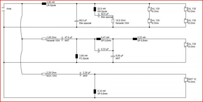

    mich reizt die Quintett ungemein und ich möchte sie gern aufbauen. Jedoch mag ich die KE klanglich nicht so gut wie den MHT und würde lieber diesen verwenden.
    Spricht etwas dagegen? Wie müsste denn die Weiche angepasst werden?
    Und noch eine allgemeine Frage. Warum wird denn der AL130 so wenig mit dem MHT kombiniert? Dass es funktioniert zeigen ja die VOX 253 MHT sowie die Neuauflage der Atlas Ribbon...
    Besten Dank schon mal.

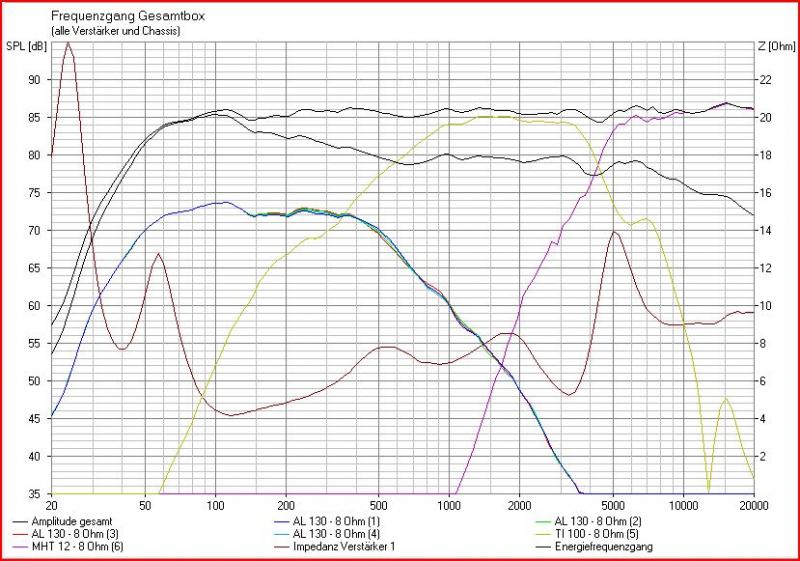

    die 2,2ohm vom mht kann durch eine 3,3ohm erstzt sein...

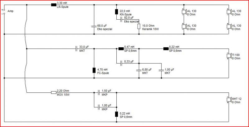

        hier mit ti100,trennung bei ca 4,3k...
        aber dann sollte sie quartet mhti heissen...

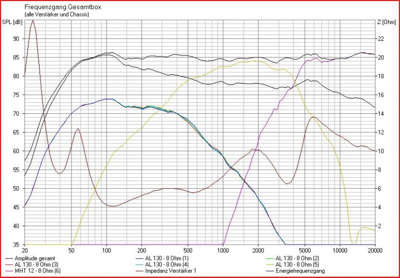

          die Frage wurde 14:19 gestellt und keine halbe Stunde später gibt es die erste Simu für eine Box die so nicht zu simulieren ist. echt geil. der MHT läßt sich sehr ungenau simulieren und der AL130 ist im Bereich Richtung Reso auch problematisch. Somit ist die Simu komplett FALSCH.
          ABER, ...
          Der Al 130 und der MHT passen von der Trennfrequenz nicht zusammen. Der Al sollte bei 2-3 kHz getrennt werden, der MHT ab 4.
          ist auch nicht ganz richtig, denn die ARIA TL ( http://boxsim-db.de/aria-tl/ ) habe ich als zweite Variante aufgebaut mit dem AL130. Die Trennung liegt irgendwo bei 4 kHz, das wäre ähnlich hoch wie beim MHT- Hochtöner. Wichtig ist hier die sehr steile Trennung, nicht aus einer Simulation sondern gemessen.
          Ich halte die Quintett MHT als sehr interessante Alternative die sicher umsetzbar ist, ob sie besser als die Originale ist, stelle ich mal zur Diskussion, aber es geht.

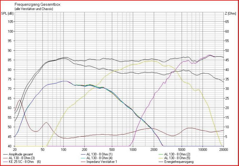

              dann ist die originelle simu der quintett auch falsch...
              (aus boxsim.dbe)
