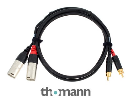

                    bin doch dazu gekommen
                    dvd
                    kabel
                    vorverstärker
                    kabel
                    Cordial CFU 1,5 MC: professionelles Audiokabel; XLR male --> Cinch male; 1x 0,22mm²; mit Neutrik (Rean) Steckern; handgelötet mit vergoldeten Kontakten; Zwillingskabel, Farbmarkierung, Länge 1,5m
                    weiche plus eq
                    Ausführliche Produktinformationen zu Behringer DCX2496 Ultradrive Pro bei www.thomann.de
                    kabel 3 mal bei dreiwegerich, zwei mal bei zwei wegen
                    Cordial CFU 1,5 FC: professionelles Audiokabel; XLR female --> Cinch male; 1x 0,22mm²; mit Neutrik (Rean) Steckern; handgelötet mit vergoldeten Kontakten; Zwillingskabel, Farbmarkierung, Länge 1,5m
                    endverstärker
                    Ausführliche Produktinformationen zu Apart Champ Four bei www.thomann.de
                    lautsprecherkabel
                    und
                    dies sind lediglich vorschläge, bei jedem teil der kette sind änderungen denkbar.
