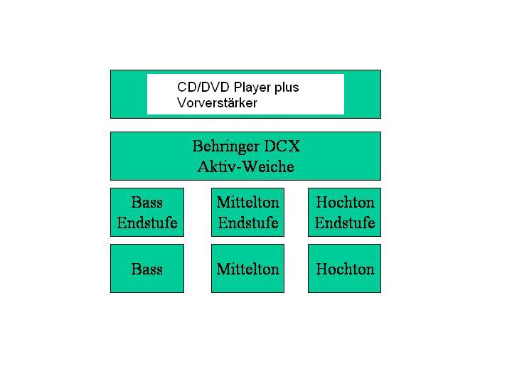

        ich schreibe es jetzt zum zweiten mal, in der Hoffnung, dass es verstanden wird.
        Ich persönlich würde den Bass aktiv dazuschalten, dies hat zig Vorteile und ist kaum teurer als die Passivversion.
        - das Gehäuseprinip ist quasi egal und kann so klein wie optisch nötig aufgebaut werden, der Tiefgang erfolgt elektronisch korrigiert.
        - der Lautstärkeunterschied zwischen den Bändchen und der neuen Bassabteilung kann aktiv korrigiert werden.
        - gäbe es durch die Verringerung der Breite im Mittelhochton leichte Problemchen, könnten diese auch aktiv korrigiert werden.
        - im ersten Step könnte die Passivweiche des Mittelhochtons weiterverwendet werden, im zweiten Step wäre es sicher besser auch diese aktiv zu betreiben, was ein zusätzlicher Verstärker notwendig macht.

                für die Aktivierung ein Vierfachverstärker
                http://www.thomann.de/de/apart_champ_4.htm
                für die Weiche
                http://www.thomann.de/de/behringer_d...management.htm
                in diesem Fall könnte man die Passivweiche vom Mittelhochton belassen und nur die untere Trennung ansteuern.

                    jetzt mal ein paar Fragen zu dem Verstärker und DCX2496.
                    1. Sind am DCX und AMP aus dem PA-Bereich die großen Klinken oder DIN Stecker als Anschlüsse dran?
                    2. Wie sieht es mit der Qualität des Vierfach-Verstärker aus?
                    3. Sehe ich das richtig, das bei der Teilaktivierung oder auch Passiv-Lösung mir das Messen nicht erspart bleibt und nur das Einstellen leichter und flexibler ist?
                    4. Wie ist die Thomann Lösung Vergleich im zu Hifi-Akademie Amps zu sehen?

                      Zu 3: ja
                      Zu 4: für 1800 bekommst du 4 Endstufen mit 2 Dsp, also meine Version der Aktivierung. Deutlich teurer, zur Qualität der Thomann-Teile kann ich nichts sagen.
                        5. Eine fertige Weiche mit dem 30er Audax habe ich ja für diese Kombi. Ich bräuchte also ein Chassis was diesen sehr gut erstzen könnte. Also ein 30er Tieftöner mit sehr ähnlichen TSP und anderen:
                        1: hierzu gibt es adapter, auch bei thomann
                        2: kann ich nichts sagen, nur soviel dass ich gerade am Jahreswechsel dies für einen freund aufgebaut habe und er überaus zufrieden ist, aber ... einzelmeinung
                        3: ja
                        4: habe keinen direktvergleich gemacht, kann ich nicht beantworten
                        5: deine passivweiche wird beim einsatz eines anderen basses neu zu entwickeln sein, es wäre zufall wenn deine weiche passen würde. und genau in diesem fall liegt der vorteil der aktivlösung. man hat einfach schneller was zusammengenagelt, was passt.
                        Ich setze meine zweite DCX lediglich als bassweiche ein und kann so sehr komfortabel denn bassbereich im raum einstellen.
