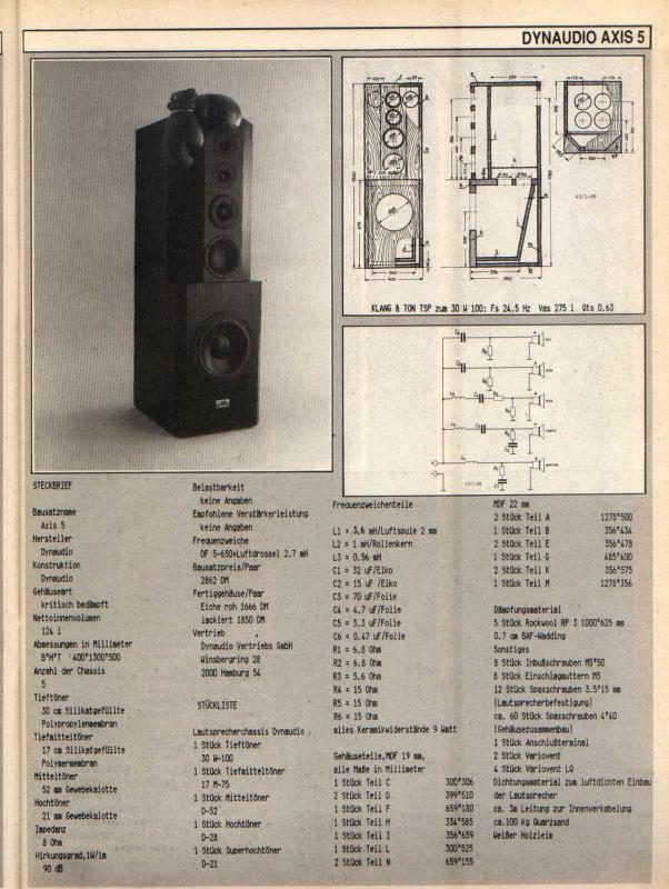

                • 3195
                Hier mal ein Beispiel aus den frühen Tagen des LS-Baus, wie es walwal schon gesagt hatte. Es handelt sich um die Hornkehle von Isophon: Quelle: www.lup-berlin.de
                BTW: Eine vom Konzept her schöne und klassische 3 Wege Box mit Trennfrequenzen bei 450/2000 Hz und relativ breiter Schallwand.
                Irgendwie kann man an den Handgeschriebenen Chassispreisen ablesen, dass hier wie auch im Baumarkt nur das EUR Zeichen das DM Zeichen ersetzt hat.......
