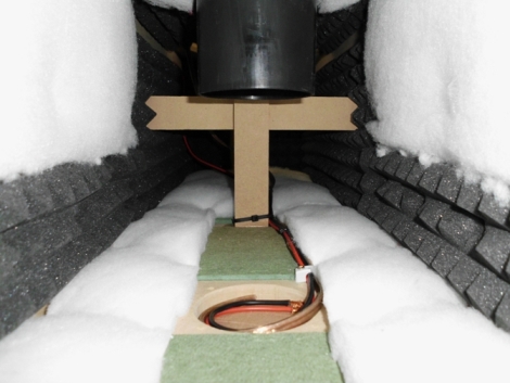

                  ich verwende die auch, weil gut und günstig.
                  Dünne Weichfaserplatten bekommt man in fast jedem Baumarkt.
                  Das ist dann die Trittschaldämmung die unter das Fußboden-Laminat kommt.
                  So sieht das aus wenn man z.B. eine dünne Platte verbaut.
                  Natürlich kann man auch das ganze aufschichten.
                  Hier gilt dann, viel hilft viel und wenig ist besser als nichts.

                      Weichfaserplatten - innen vollflächig aufgeleimt - beruhigen sehr gut Gehäuseschwingungen, aber reduzieren das effektive Nettovolumen nicht.

                        Wegen der Eigenschaften von Weichfaserplatten gab es schon mal vor ca. 5 Jahren Untersuchungen von Visaton. Da wurde ein Gehäuse fast vollständig mit Weichfaserplatten gefüllt und trotzdem war das effektive Gehäusevolumen nicht wesentlich kleiner als unbedämpft, wenn ich mich recht erinnere.

                          @ GallileoMK2,
                          Du erinnerst Dich richtig, von dem Test/Untersuchungen habe ich auch gelesen.
                          Ich bleibe bei meiner Meinung, gut und günstig.
                          Kaum Volumenverlust und dass es zusätzlich nur Vorteile hat,
                          hinsichtlich Dämmung und Dämpfung.
