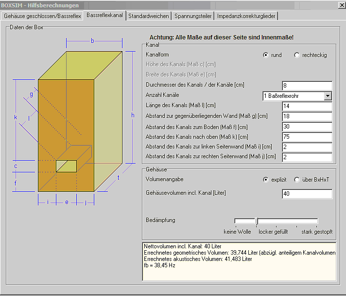

    mit boxsim überprüfe die br abstimmung von beiden röhren, du hast ja die innen masse der box.
    • tuningpaul77
      • 04.03.2008
      • 633
      Habs mit Boxsim nachgeprüft, die Abstimmfrequenz ist bei beiden Rohren nahezu gleich.

              Wenn das BR-Rohr lang ist, bekommst du eine tiefere Frequenz. Nur ist die Box dadurch etwas weicher.
              Sollte die Box etwas mehr "Biss" bekommen, dann müsstest du den BR-Kanal kürzen.
              Die leere E-Seite eines vierseitigen Kontrabasses bringt, wenn der Bass richtig gestimmt ist, 41,2 Hz. Tiefer macht zumindest für Klassik und Jazz weniger Sinn.
              Es sei denn, dass du Orgelkonzerte .... wenn ich mich nicht täusche, gibt es so gut wie keine Werke, in denen 25 oder gar 20 Hz vorkommen, hören möchtest.
              Es sei noch angemerkt, dass du dann aber auch mit 80 - 90 dB hören musst, damit du überhaupt so tiefe Frequenzen hören kannst.
              So um die 40Hz ist ein guter Wert.
              Der "Kickbass" (60-120Hz) hat dadurch etwas mehr "Wumm"

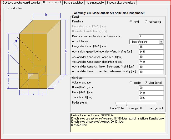

                    tach siegfried,
                    sobald nicht ausschließlich klassische instrumente (oder vielmehr akustische) gehört werden, kann tieferer bass schon sinn machen und auch durchaus beeindruckend sein.
                    aber es ist ja nicht gesagt, dass die box unterhalb der abstimmfrequenz nicht mehr singt. ich komme mit meiner 37hz abstimmung auch deutlich drunter.
                      hier die boxsim ergebnisse:
                      30hz mit hp70 und 29hz mit br25.50...
                      • Siegfried
                        • 09.07.2005
                        • 557
                        Hallo jama,
                        rechne doch noch einmal nach, ob Deine Masze denn stimmen.
                        i und j z.B.
                        Siegfried
                          stimmt schon , für ein rohr ist das centrum gültig.
                          i und j nur für rechteckig.
