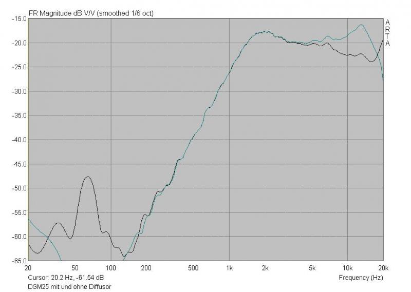

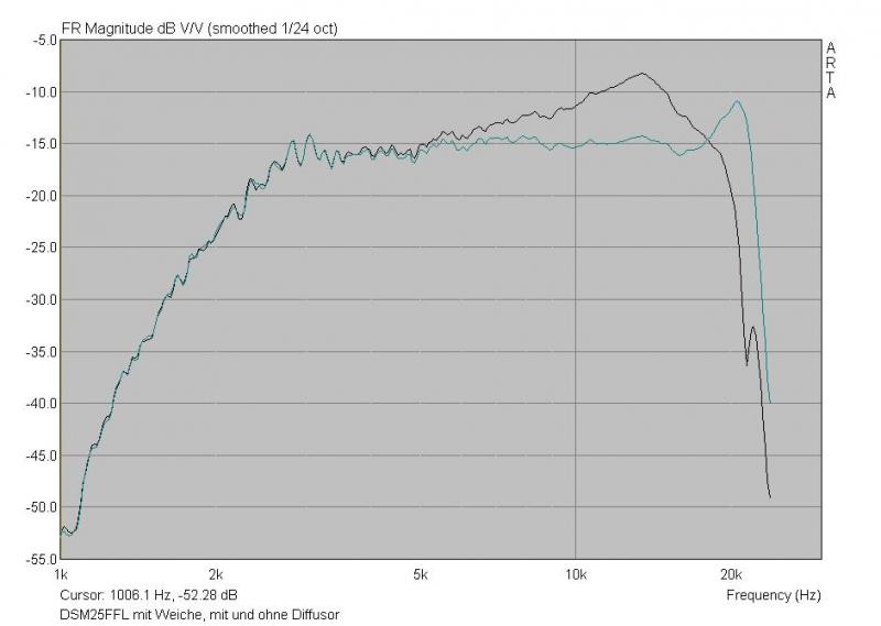

        Man müsste nur herausfinden woher die Resonanzen der DSM25 unterhalb 2,5kHz kommen, wenn man die in den Griff bekäme, könnte man die ganze Sache auch mit Ihr bewerkstelligen. Habe am WE die DSM25 ohne Diffusor betrieben, in einer 22cm breiten Schallwand ohne den Diffusor betieben fällt der Schalldruck vom unteren Mittelton bis in den Höchstton linear ohne Schweinereien ab, (Messung kann ich morgen einstellen), erst bei 20kHz zeigt sich die Membranresonanz, wovon ich nichts gehört habe (bei mir ist aber auch bei 16kHz schluss mit den Ohren). Mit der entsrechenden Weiche kann man sie entsprechend nach unten hin glattziehen und hat ne DSM ohne Diffusor welche auch super mit WG zu betreiben ist. Den WG richtig genutzt könnte auch die DSM dann mit leichten Einschränckungen bis 2kHz runter spielen.
        Zwecks den Diffusor, ohne klingt die DSM zwar weniger spritziger, dafür aber insgesamt zahmer, schon fast wie eine Gewebekalotte. Bei mir spielt sie momentan mit nem W170S ohne Diffusor, die Feinauflösung bleibt erhalten, der glatte F-Gang im Höchstton könnte vielleicht einigen gefallen. Eine Resonanzentzerrung habe ich vor zu testen ob es sich klanglich bemerkbar macht.
          hier die DSM25 mit und ohne Diffusor, im ersten Bild auf der Schallwand ohne Weiche, im zweiten Bild auf der Schallwand mit Weiche, mit Höhenanstieg incl.Diffusor, linear ohne Diffusor (beides die gleiche Weiche). Winkelmessungen wären interessant und wie es oberhalb 20kHz weitergeht, Arta lässt sich nicht dazu bewegen über 20kHz zu messen. Müsste man mal in das WG stecken ohne den Diffusor und dann sehen was dabei rauskommt. Dann könntest Du diese Box auch ohne zusätzlichen Mitteltöner aufbauen, das WG ist längst nicht so teuer wie ein dritter Weg mit Chassis und Weichenbauteilen.

              Ja, man müsste eben Winkelmessungen machen um herauszufinden wie das Rundstrahlverhalten ohne den Diff. ausfällt. Die Kalotte ist im Vergleich zu anderen Kalotten relativ flach gebaut, was das Rundstarhlverhalten ein wenig verschlechtern könnte. Und eben Messungen der Kalotte im WG wie sie sich mit ihm verträgt. Einen Versuch wäre es allemal wert.
