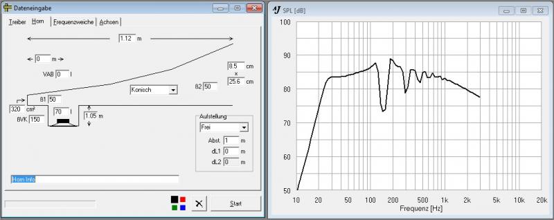

    Ich bin im Netz über folgende Konstruktion gestolpert, dazu muss ich sagen, dass ich TML-Fan bin.
    Isophon TML 430
    Rein von seinen Werten, würde sich der TIW250XS dazu eignen. Dazu den Al170 in einem 8 Liter großen Gehäuse, ggf. würde schon der AL130 in einem 5 Liter Gehäuse reichen (?) und dem KE 25 SC als Hochtöner. Wie müsste/sollte die Weiche hierzu aussehen und wie würdet ihr bedämmen und mit was?
    Nun bin ich aber gespannt.

    Ob der TIW250XS in das Konzept passt, könnte man mit einer Simu mal nachprüfen, wobei die Konstruktion mehr BR- als TML-Eigenschaften hat.
    Bei der Weiche würde ich mich an der Atlas 250 KE orientieren.

        Bei der Isophon ist der Teiler deutlich nach hinten versetzt, dadurch wird der BR-Charakter hervorgehoben. Was für den TIW sogar sehr gut passen kann! Und du musst das Gehäuse ja auch nicht exakt 1:1 nachbauen. Lies mal den Artikel Transmissionline vom Admin.

              • donhighend
                • 09.03.2009
                • 613
                Tach,
                ich habe HIER und HIER mal was simuliert...
                Alex

                  @raphael: du hast den Artikel schon bis zum Ende gelesen? Ab Blatt 6 rechte Spalte ("Versuchsweise wird jetzt...") beschreibt FH genau diese Gehäusevariante.
                  @Altländer: ich hab den TIW250XS mal in BR simuliert (weil es 1. für mich stimmiger ist und man 2. das auch in Boxsim übernehmen kann): das Ergebnis, 70Liter und 28Hz Tuningfrequenz, die Simu ist der von Alex schon sehr ähnlich. Wie die Box letztendlich funktioniert sollte dann egal sein. Boxsim-Datei im Anhang mit Weiche der Atlas 250 KE.

                    Was man nicht im Kopf hat...
                    Hier noch meine Boxsim-Datei, die ich zwei Posts weiter unten vergessen habe.
                    Ich denke, dass der TIW trotz seines niedrigen Qts recht gut funktionieren wird.

                        • donhighend
                          • 09.03.2009
                          • 613
                          Ja und?
                          Mal ganz Quick & Dirty, ohne große Korrekturen.
