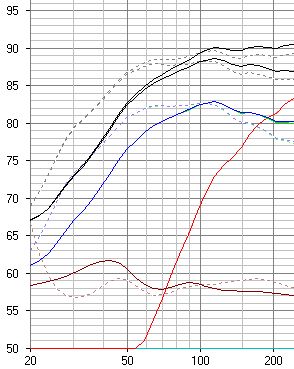

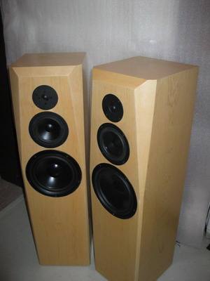

                                Du brauchst 23,5 cm Schallwandbreite ohne Fasen. Mit Fasen + 38 mm.
                                Zwei Varianten:
                                A: Fase durchgehend 270 Breite = Concorde
                                B: Unten keine Fase, 235 Breit, ab der Mitte des oberen TT eine Fase nach "Sonja"-Art.
                                S. Anhang.
                                Gerade bei geschlossener Bauweise darf das Volumen kleiner sein. Ich würde wie gesagt, die 115 cm Höhe lassen, gleiches Vol. in CB (man hat Freiheitsgrade zu Raumanpassung). Oder Vol größer machen durch mehr Tiefe. Ich mache mal eine Simu.
                                Anhang 2:

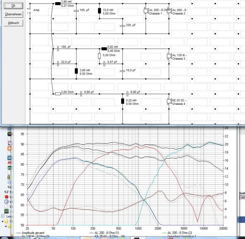

                                gestrichelt Atlantis, Linie Atlantis 200, 30 L BR.
                                Mit den 20ern ist der Tiefbass etwas geringer (muss nicht schlecht sein), Pegel im Bass deutlich höher.
                                Der etwas krumme F-Gang ist besser. Ich berücksichtige immer F-Gang unter Winkel und die Linkwitz-Höhenkurve.
                                Mit je 40 Liter geht die A 200 genau so tief wie das Original(aber mehr max. Pegel, Grafik spare ich mir.

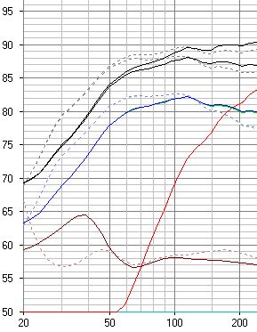

                                Anhang 3: 20 L CB
                                Anhang 4: 30 L CB
                                Was besser passt, CB oder BR kann niemand sagen, das muss vor Ort probiert werden.
