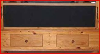

@jama, im Prinzip handelt es sich bei diesem schwarzen Teil um das untere Fach des Schrankes, welches durch einen Bespannrahmen fronseitig abgedeckt ist. Dieser Bereich hat die Maße B= 1130 / H= 270 / T= 420 mm. Als erste Maßnahme werde ich wahrscheinlich den Boden mit irgendeinem massiven Material (vielleicht 2 Marmorfensterbänke) abdecken, damit die Centerschwingungen nicht so auf den unteren Hohlraum (Schubladen) übertragen werden. Des weiteren habe ich mir vorgenommen die Zwischenböden zu versetzen, damit ich den Center besser anwinkeln kann.Kommentar

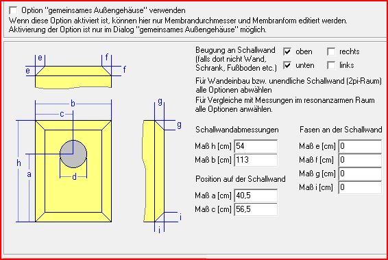

geschlossen mit 50ltr ist die beste lösung für den center.
ich hab die höhe auf 54cm erhöht wegen dem unteren teil vom schrank.
einstellung links-rechts wegen den offenen türe.
hier das ergebnis:• ’’Freiheit ist das Recht, anderen zu sagen, was sie nicht hören wollen. ‘‘ George Orwell

tut mir leid jama, ich habe da leider eine lange Leitung.
Der schwarze Raum ist, wie gesagt nur ein Blendrahmen für den dahinterliegenden
"Regalbereich". Darin liegt mittig zur Zeit der Center. Soll ich jetzt eine Kiste bauen, die über die gesamte Breite und Höhe geht und entsprechend die Tiefe so anpassen, daß ich 50l habe? Oder Kiste bauen und nur die Schallwand auf entsprechende Breite und Höhe bringen?
Die inneren Wände haben übrigens schon MDF 19 mm. Da sind die Zwischenbretter drangeschraubt.Kommentar
hochgenau!!
die 50l können auch 55 sein ... (es kommt nicht auf ein liter an)
den b200 mitte breite und höhe.• ’’Freiheit ist das Recht, anderen zu sagen, was sie nicht hören wollen. ‘‘ George Orwell

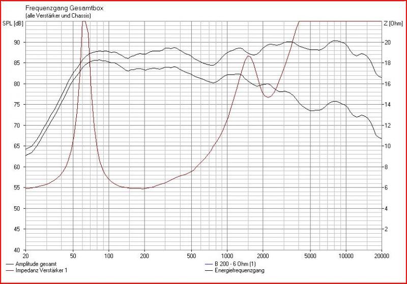

ja!
das ist die weiche für den center geschlossen.Angehängte Dateien• ’’Freiheit ist das Recht, anderen zu sagen, was sie nicht hören wollen. ‘‘ George Orwell

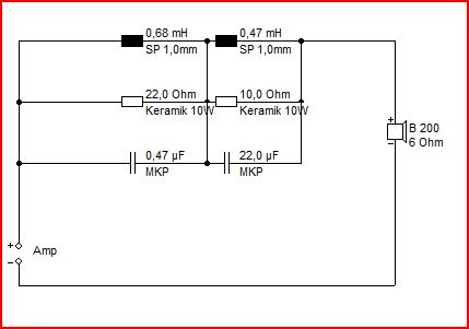

Ich habe zwar das neue Gehäuse noch nicht fertig, aber bereits die Weiche aufgebaut und an der 20 l Kiste angeschlossen.
Hier fällt mir auf, daß sich die Sprachverständlichkeit verbessert hat. Auf Grund des Raumes (Holzdecke und –boden) habe ich bei der Solo 100
seinerzeit die Hochtonanpassung vorgenommen und den 15 Ohm Widerstand gegen den 10 Ohm ausgetauscht. Jetzt benötige ich noch eine Hochtonanhebung für den Center. Wo ist denn bei dieser Weiche die Stellschraube, um eine ähnliche Hochtonanhebung wie bei den Solo 100
hinzubekommen? Würde es ausreichen den 22 Ohm Widerstand gegen einen anderen mit niedrigerem Wert auszutauschen?Kommentar
