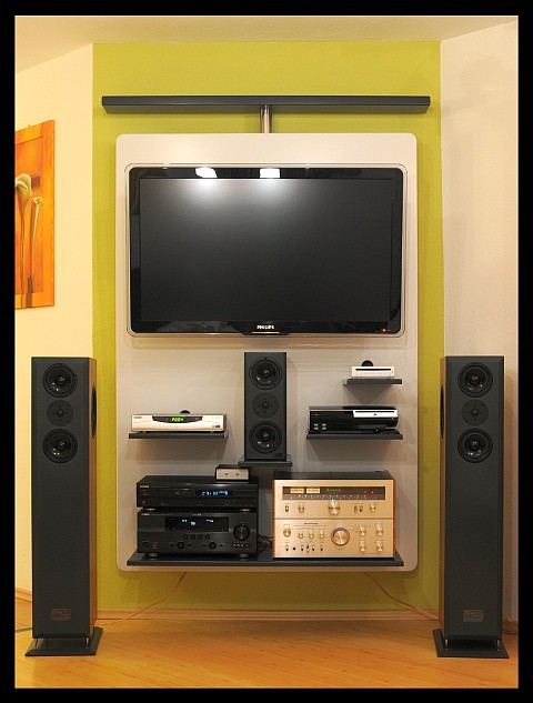

                Zitat von schnuffmaus
                Wer hat eigendlich einen stehenden Center ?
                Tobias
                Ich auch - und sogar mit d`Appolito!
                Das Bild ist schon älter. Zwischenzeitlich sind die 6Stk. W100 rausgeflogen und Ti100 drinn
                • Alfredo
                  • 13.10.2010
                  • 112
                  Das ist ja ne ganz wunderbare Idee.
                  Und das Problem mit der Hintergrundbeleuchtung ist auch quasi wie von selbst gelöst.
                  Ich frage mich nur, ob es keine Probleme im Bassbereich wegen der geringen Tiefe geben könnte.
