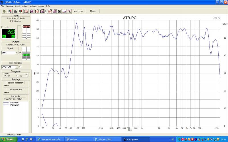

      Ich stell mal eine Messung rein damit man sieht was ich meine. Der Treiber ist der FRS5X, das Horn ist das Dayton H12RW (bekannt vom CT250) Der Hornhals ist 1 3/4" also etwa 40mm freier Durchgang das entspricht etwa der Membranfläche.
      http://www.visaton.de/vb/showpost.ph...&postcount=144
      Wie bereits erwähnt war der Hochtonbereich trotz dieser Messung erheblich unterbelichtet. Nach dem was fabi schreibt, hätte ich eine Winkelmessung machen müssen, leider hab ich die Kombination nicht mehr zur Verfügung.

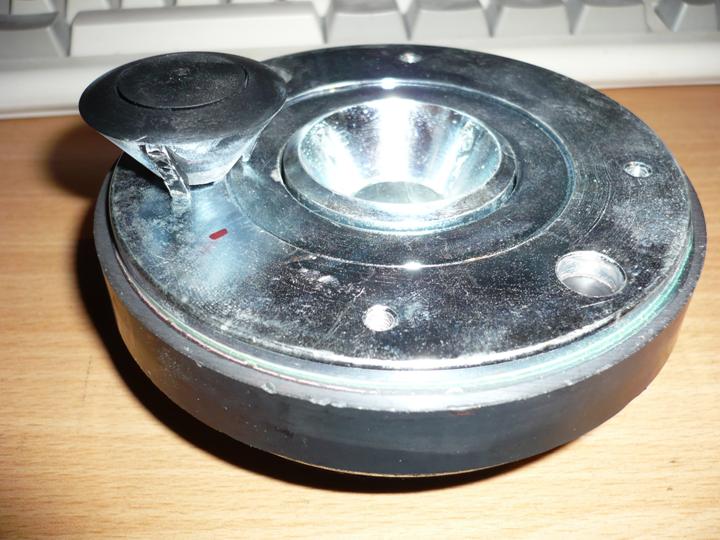

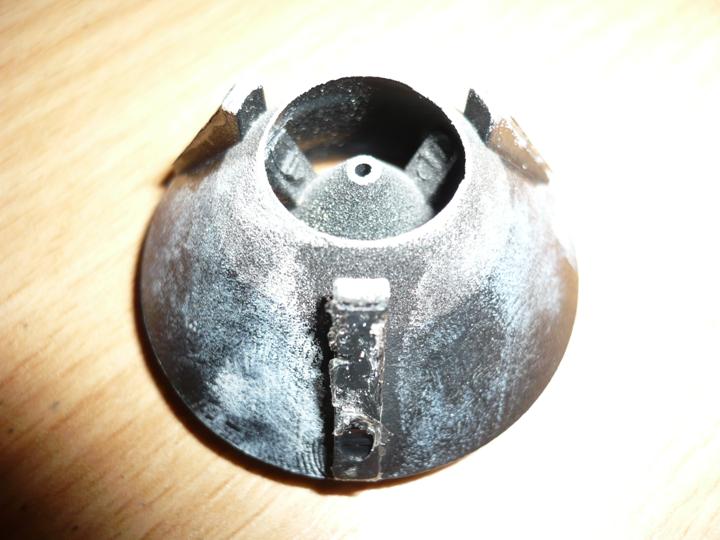

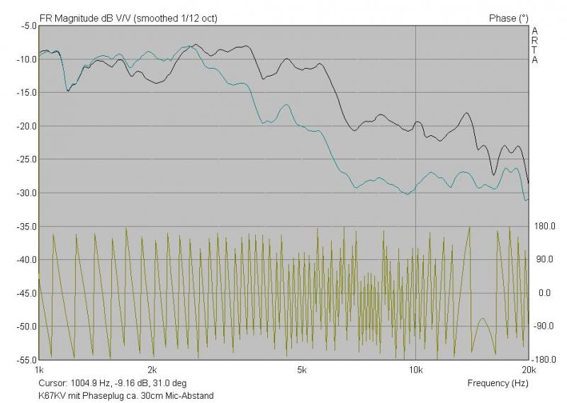

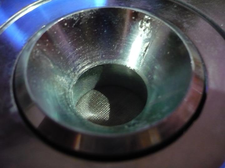

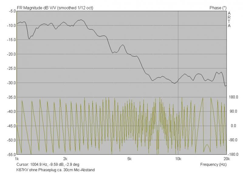

            habe gestern abend eine Horn/Treiber Kombi gemessen, mit und ohne Phaseplug, ohne Plug verliert die Kombi ca. 10dB an Schalldruck im Mittelton. Beim Plug kann man sehen das die Kanäle nach aussen hin immer länger werden, also der Membranabstand in der Mitte zum Plug weiterhin gleich bleibt, nach aussen hin länger wird und somit der Weg über die gesamte Fläche der Membran zum Hornhals, also dem Schallaustritt gleichbleibt. Das hab ich mittlerweile denk ich kapiert, auch das der Plug neben den Laufzeitunterschieden die eigentliche Kompression und damit Schalldruck erzeugt, die Abmaße der Kanäle, sind die einigermaßen Berechenbar oder besser über Try&Error findbar? Beim zerlegen des Treibers fiel mir auf das der Abstand von Membran zum Phaseplug äusserst gering ist, denke mehr wie 1mm wird es nicht sein. Jetzt kommt die Frage beim Einsatz des FRS5X mit seiner nicht gerade kalottenähnlichen Form ob es hier dann nicht zu Problemen im höheren Frequenzbereich kommt mit Reflextionen in der "Druckkammer", da der Abstand von Membran zu Plug nie und nimmer gleich bleiben kann aufgrund der Form.
