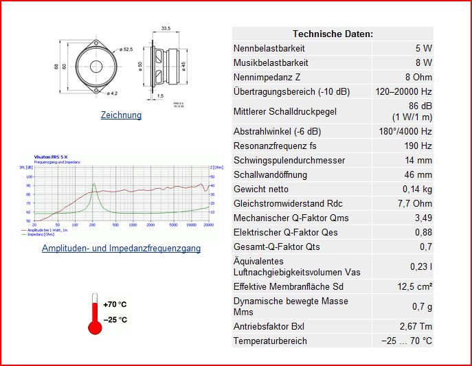

    bräuchte demnächst ein paar neue Desktop-LS, wie hier im Forum schon öfter geschrieben wurde käme mir da eine Mini-Monitor ganz recht. Also die echte Monitor 890 massstabsgetreu 1:3 in klein. Dachte an 2 W100S, ein um den Faktor 3 verkleineres Mitteltonhorn und einen Aufsatzhochtöner. Als Hochtöner sollte sich der CP13 eignen.
    Das Mitteltonhorn im Massstab 1:3 hätte quasi einen Schlitz von 1cm, der zum Hornmund auf 3cm aufgeweitet werden würde, also 10mm MDF. Als Mitteltöner dachte ich an den FRS5X, was halten die Hornspezialisten hiervon? Könnte man den FRS5X in einen Druckkammertreiber wandeln und mit dem M300Mini kreuzen?
        Zufällig hab ich das vor kurzem ausprobiert und es funzt tatsächlich.

            das kannst du vergessen: 5W nennbelastbarkeit...
              • 10778
              wenn man ihn als mittelhochtöner einsetzt und erst ab einem oder zwei khz, reichen die 5 watt im horn um mehr als konzertpegel zu erreichen, ...

                Oh, danke auch Dir, in die Tat umsetzen möchte ich es schon, erst mal werde ich das Horn aufbauen, den FRS5X nach hinten "einkasteln" und sehen was herauskommt, die groben Konturen des M300 habe ich, die Form der Innenteiler kann ja variiert werden, das Versuchshorn nur Verschraubt um die beste Innenteilerform durch Tausch ermitteln zu können. Dad Rückvolumen wird denk ich nicht tragisch reagieren, die FRS5X sollen auch hier erst ab 800Hz spielen, je nach dem was die Hörnchen im Versuch ausspucken können. Wenns absolut nix wird kann man das Vorhaben wieder einstampfen, aber einen Versuch ist es wert.
                Denk ich auch, das Limit werden die W100S sein. Es sollen einfach ein Paar Kompaktboxen der anderen Art werden, einfache Zweiweger gibts schon genug. Wenn es dann noch gelingt dem Vorhaben guten Klang abzuringen, warum nicht.

                    Von der Theorie her bin ich geneigt dem fabi Recht zu geben, vor allem weil der FRS5X bei mir im Dayton 12" Waveguide nur bis 1300 Hz runtergeht.
                    AJ-Horn sagt aber was anderes. Hier scheint wiedermal die Länge das beherrschende Kriterium zu sein. Der zu kleine Mund wirkt sich nur in der grösseren Welligkeit aus. Das Rückkammervolumen ist ziemlich egal. Ich hatte etwa 0,15 ltr. Abweichungen wirken sich aber im Bereich um 3-400Hz aus und im Hornwirkungsbereich gar nicht.
                    Die unterste Spitze bei 1000Hz würde ich nicht mitnehmen und empfehle bei 1500Hz zu trennen.
                    Die obere Grenzfrequenz ist wohl kaum realistisch. Mit dem Dayton hatte ich zwar auf Achse Pegel bis 18kHz, aber subjektiv fehlten bestimmt 5-10dB.
                    Der simulierten Maximalpegel von 110 dB ist bei 30Watt. 10Watt halte ich für realistisch, da wären es noch 105dB, bei mir habe ich als der W250S an seine Grenzen gekommen ist, noch keine Verzerrungen gehört, auch hat der FRS kaum Hub gemacht.
                    Einen Versuch ist es wert, wenn du unbehandeltes Holz nimmst, kann man es immer noch thermisch verwerten.

                            Einfache Antwort, keins. Auch wenn es wie Du sagst kein Horn im eigentlichen Sinn wird, solange das Endergebnis passt ist mir das eigentlich egal. Was ich von früher noch im Kopf hab in Bezug des Druckkammertreibers, das das Austrittsloch nicht kleiner als 1/3 des Membrandurchmessers sein soll da es sonst zu übermäßiger Kompression der verdrängten Luft kommt und die Geschwindigkeitstransformation nicht mehr funktioniert wie sie eigentlich funktionieren sollte. Übertragen auf den FRS5X müsste das Treiberloch also ca. 1,5cm im Durchmesser haben. Somit müsste dann auch das Hörnchen eine Schlitzhöhe von 1,5cm haben, oder würde die seitliche Aufweitung des Hörnchens einen "Überdruck" im Horn verhindern wenn es doch nur 1cm Schlitzhöhe besäse? Ist wahrscheinlich nicht einfach so vorher zu sagen denk ich mal.

                              1/3 des Durchmessers ist schon grenzwertig. Üblicherweise haben max. 2" Membranen einen 1" Hals. Die grösseren gehen auf einen 2" Hals.
                              Meine Simu oben ist mit 3qcm gemacht, das entspricht dem halben Durchmesser.
                              Damit hat sich der beste FG ergeben. Alles zwischen der engsten Stelle (Hals) und der Membran geht in das Druckkammervolumen ein und senkt die obere Grenzfrequenz. Du must also darauf achten, daß sich der Querschnitt nach der e-Funktion kontinuierlich erweitert. Wenn nicht in die Höhe, dann in die Breite.
