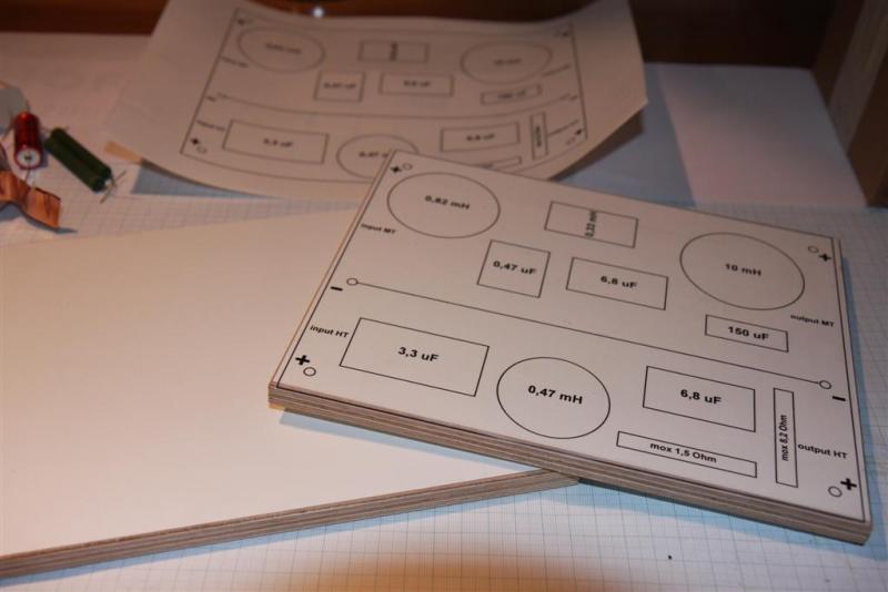

                Hallo Dieter,
                ich würde die Weichen nur noch selber löten. Bei Änderungen sind die Fertigweichen auf den Platinen sehr unübersichtlich.
                Ich habe bei meinen VOX253MTI-Weichen die Elkos gegen MKP´s ausgetauscht. Das war nicht so einfach.
                Die Weichenteile ordne ich zunächst im Grafik-Programm an. Dabei orientiere ich micht möglichst am Weichenschaltbild um eine möglichst gute Nachvollziehbarkeit zu behalten.
                Dann drucke ich den Plan auf transparente DINA 4 Selbstklebe-Etiketten und klebe das ganze auf das Weichenbrett.
                Dann bohre ich im Bohrständer die Löcher für die Messingschrauben (Lötpunkte), die Befestigungsschrauben und Kabelbinder.
                Thomas

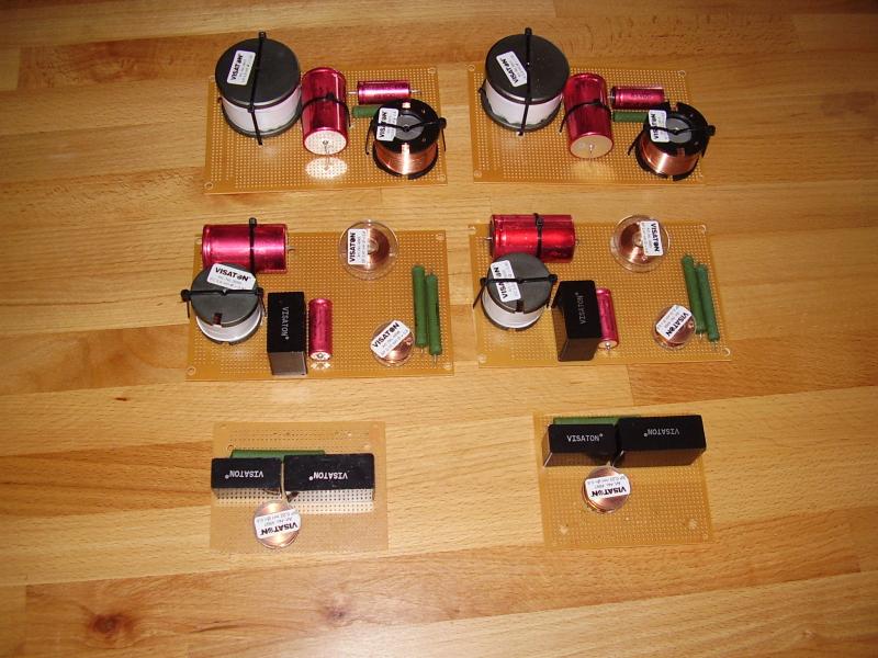

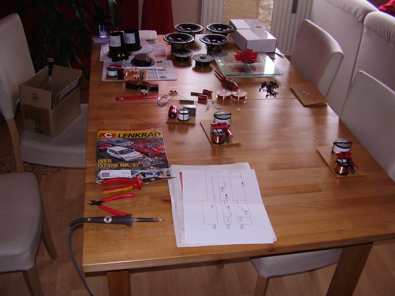

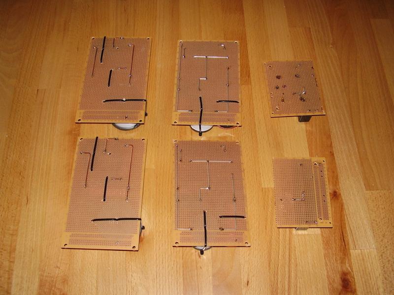

                  Ich habe noch von meiner Lehrzeit Lochrasterplatinen übrig, die ich in meinem damaligen Lehrbetrieb "günstig erstanden" habe, mit denen baue ich immer meine Weichen.
                  Ich mache mir keinen Plan, sondern einfach "frei Schnauze".
                  Natürlich orientiere ich mich auch soweit es geht am Schaltbild, damit es etwas übersichtlich bleibt.
                  Mit den Lochrasterplatinen geht es recht einfach, ich kann es empfehlen.
                  Siehe Bilder:
