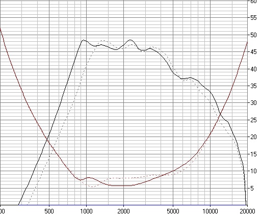

      Zu deinem Problem: der Austausch der 8-Ohm Variante gegen ein 4 Ohm Exemplar ist möglich, allerdings nicht ganz optimal da sich die Chassis doch etwas unterscheiden. Ich habe noch alte Messfiles der beiden Mitteltöner und habe mal verglichen, jeweils incl. der Frequenzweichenbauteile: gstrichelt ist der 8-Öhmer, durchgezogen der 4-Öhmer mit zusätzlichem Widerstand 1 Ohm in der Zuleitung zum Chassis.
      Aktuelle Alternativen zur 38mm-Kalotte findest du bei Visaton nicht, da müsstest du evtl. auf andere Hersteller ausweichen. Dann würde ich aber sinnvollerweise gleich beide austauschen.
      Der aufgerufene Preis für den MK13/4 ist schon grenzwertig... Ich würde versuchen irgendwo ein gutes gebrauchtes 8-Ohm-Exemplar zu ergattern.

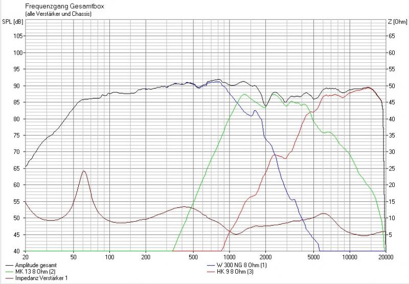

            edit: ich hab zum Spass mal die Box mit Boxsim simuliert, sieht gar nicht mal so schlecht aus!

              Und wenn man noch L1 auf 4,7mH vergrößert (muss nichts teures sein, um 1,5 Ohm geht), wirds auf Achse sogar noch besser. Kommt aber garantiert auf den Raum an, der Energiefrequenzgang ist mit der HW3 ungeändert ja optimal.

                Ja, danke pulsar, es sind die 8 Ohm Ausführungen der Weiche und der MT Chassis.
                Super deine Simulation !!!Thanks a lot !
                Nun, zum Frequenzgang: der Einbruch bei 2000 hz mit 5 db ist ja schon einiges, aber das es eine Universalweiche ist es, wohl doch ok.
                Einen schmalbandigen Einbruch bei 2000 hz haben auch viele Kaufboxen, hier zieht er sich aber bis 6000 hz durch .
                Da sind die oberen mitten i. d. R. wohl unterbetont, mehr Power Sound als high End , da muß ich den Marantz 2238 B Receiver mit Mittenregler anklemmen
