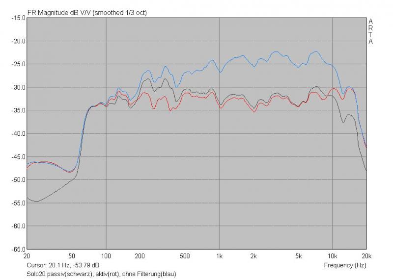

                Viel mehr wäre eine Überarbeitung der Passivweiche sinnvoll, aber da Du eh aktiv fahren wirst auch kein Thema, siehe unten, die Vergleichsmessung zwischen passiver und aktiver Version (beides im Hörraum gemessen)zeigt deutliche Unterschiede im Hochton, der nunmal wichtig ist bei nem BB dieser Größe. Denke Visaton wollte die Weiche so klein wie möglich halten und hat im Gegenzug den geringeren Hochton in Kauf genommen, mit mehr und ausgeglichenerem Hochton geht auch das topfige zurück, nichts anderes wie ein zu laut spielender Mitteltöner, da klingts dann auch nicht besser wenn der Hochton zu gering ausfällt.
                  Da sieht man schon einen deutlichen Unterschied.
                  Was mich aber erstaunt, ist die Linearität des b200. Wenn ich mir dagegen Messungen von Fostex & co ansehe, dann sieht der b200 im Vergleich viel besser aus.
