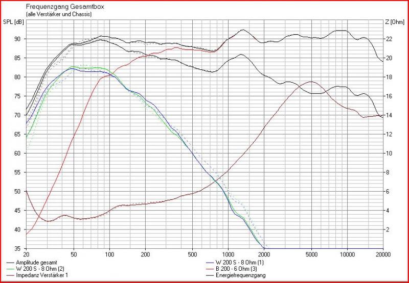

                          ich habe die original simu der solitude genommen und die gf200 durch w200s ersetzt.
                          es geht, ohne die weiche der solitude zu ändern,sieht selbst...
                          gestrichelt gf200.

                              Die Simu sieht doch schon einmal sehr vielversprechend aus. Doch in wie viel liter Volumen spielen die beiden Chassis?
                              Ich bin gerade nicht an meinem Pc wo ich Boxsim drauf hab, desshalb kann ich es mir im Moment nicht genauer betrachten
