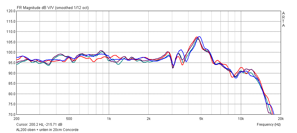

          Hmm, so schlimm messen sich meine AL200 nicht. Hatte die mal durchgemessen bei dem Einbau in meine Concorde.
          Was auffällt ist das die oberen(grün und braun) etwas unruhiger im Bereich zwischen 300-1000hz sind was aber auch mit der Einbausituation zusammenhängen kann. Die unteren messen sich da besser. Für einen vergleich müssten alle im gleichen Gehäuse gemessen werden. Trotzdem alles kein Grund die nicht bis 2khz einzusetzten, imho.
          Gruß Udo...
            Genau so ist es. Bei den oberen TTs ist in der Concorde die obere Gehäusekante genau so weit vom Chassis weg wie die seitlichen. Daraus resultiert, dass der Bafflestep "kantiger" ausfällt als bei den unteren.
            Ist bei den GFs auch nicht anders.
            Meine obige Vergleichsmessung von 7 Einzelexemplaren war übrigens in einem Testgehäuse, so dass alle unter den gleichen Bedingungen vor dem Mikro standen.

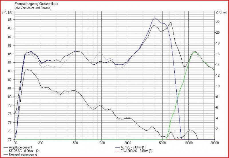

              dan frag ich mir ob bei der vib200 bp, der ke25 oben nicht besser wäre.
              der al200 sitzt docht (dort?) auch so ungünstig.
                Ich denke mal, dass bei der Vib 170 BP der Hochtöner schon richtig platziert ist. So hat er wenigstens noch gebührenden Abstand zum reflektierenden Resonatorkanal. Warum dieser überhaupt nach vorne mündet ist mir allerdings schleierhaft.
                Genaueres müsstest Du wohl beim Konstrukteur erfragen.
                  @chaomaniac.
                  der kanal mündet nach vorn weil kein anderer wahl existiert,der ist so lang...
                  (bauplan vib170bp).
                  ich hab die simu vom MT-HT genommen und der ke25 nach oben plaziert,hier das ergebniss.(gestrichelt original position.)
                  die trennung ist so hoch das der tweeter durch die position weniger beeinflusst wird.
                  wenn man als obere kante den kanal noch abzieht ist die welligkeit noch grösser...
