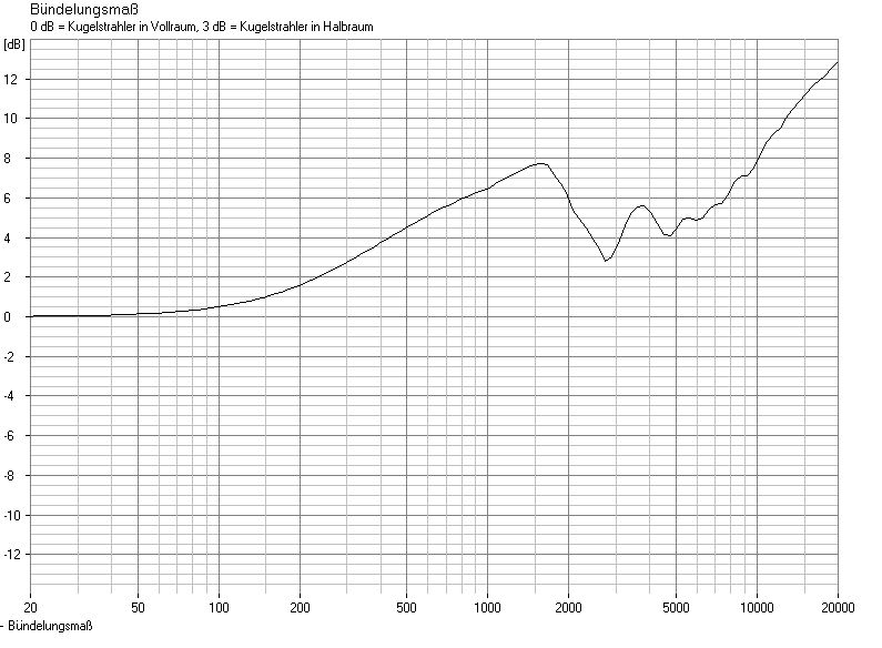

    mit einer trennung von 18db bei 2khz könntest du es versuchen.
    im visaton programm kommt da nur der ke25 in frage.
    ein 30mm von wawecor kann bei 1500hz getrennt sei.
    aber da werden sich stimmen erhöhen...
      die zweite simu ist "à la lifu", mit einem möglist grade efgang.
      die dritte wieder eher grader fgang

        den AL200 kann man nach meiner "Erkenntnis" bis max. 2000 Hz betreiben und mit der KE kombinieren. Hier würde ich die Trennung mit 1850 Hz vorsehen bei 18DB-Weiche.
        Mit 55 Liter als BR.
        Mit dem Gedanken hatte ich auch schon gespielt eine 202AK ( 20 Bass 2 Wege Alu/Keramik) zu bauen. Klanglich ist etwas mehr Bass zu erwarten gegenüber der 172AK.
        Gebaut habe ich sie jedoch noch nicht. Das ist einzig die "Erkenntnis" aus der Simulation.
          hier bei 1,8khz getrennt:

                  Wenn man so eine Bündelung will/gut findet/sich nicht dran stört, kann man so was bauen.
