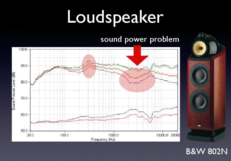

              Die B&W 802 (egal, welcher HT) hat diesen großen MT und ist deshalb nicht so gut wie immer geschrieben wird. Der MT ist zu hoch getrennt, der HT passt nicht dazu. Das ergibt eine Senke im Energiefrequenzgang. Dieser ist messbar und hörbar. Es klingt verfärbt!
              Da dieser spezielle MT Teil des Marketings ist um sich von der Konkurenz abzuheben, bleibt er im Programm.
                das ist kein ef-gang sondern ein normaler f-gang unter winckeln.
                  Aha. Und wie ist der Energiefrequenzgang so definiert?

                    Die Delle wird im Original Sound-Power-Problem genannt. Sie tritt im F-Gang auf Achse UND noch stärker unter Winkeln auf.
                    Ich habe das einfach mal "Energiefrequenzgang" genannt, weil dieser Begriff hier bekannt ist.
                    @jama
                    Sie ist genau "anders rum" als meine Delle. Dort steigt der Pegel unter Winkel an, eine Senkung auf Achse gleicht das aus. Siehe Messung des F-Fanges auf Achse "Concorde teilaktiv".
                    Die Delle ist mit PEQ weg, das wurde auch beim Vergleich der verschiedenen EQs gemacht. Das hatte ich mal veröffentlicht. Nachzulesen hier:
                    https://docs.google.com/fileview?id=...ZTUxMGQ4&hl=en
                    Ohne EQ wurde die Hi-End-Box mehrheitlich mit "verfärbt, muffig, trübe" beurteilt. Mir persönlich haben die B&W mit diesem MT nie gefallen.
                    Es geht mir nicht darum, Fertigboxen schlecht zu machen, ich wollte nur den Wunsch nach einem großen Mitteltöner kommentieren. mit einem WGuide am HT sieht es wieder ganz anders aus.

                          Jama, ich auch. Die Simu ist im ersten Beitrag "Bau einer Concorde Mk3".
                          Hier die Messung ohne EQ. Die Trennung MT-HT ist auch hier passiv und exakt gleich wie in der passiven Version. Da ist keine Senke, nur ein Höhenanstieg. Also funktioniert meine Methode, den F-Gang am Hörort "richtig" zu machen, indem ich den Mittelwert F-Gang und EFG linear mache.
