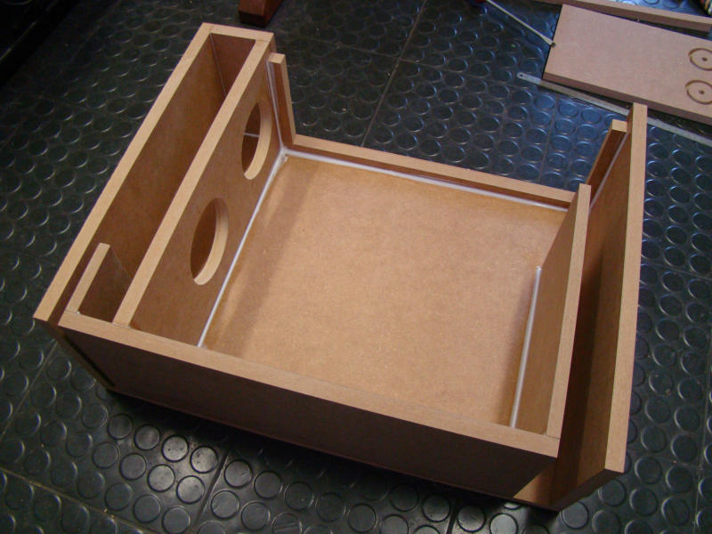

              Subwoofer gebaut und erfolgreich getestet
              Hallo liebe Lautsprecherfreunde,
              ich hatte heute wie schon gopostet die Gelegenheit, den von mir entwickelten Subwoofer zu bauen und zu testen.
              Vielen Dank an alle die mitgeholfen haben ! Und auch vielen Dank an alle Zweifler, sie haben mich beflügelt das Projekt durchzuziehen
              Das Probehören ließ mir das Grinsen ins Gesicht steigen, mir tun die Backen weh weil ich aus dem Staunen und dem Grinsen nicht mehr heraus komme. Es hat meine Erwartungen um ein Vielfaches übertroffen, mit so viel Tiefbass hätte ich nicht gerechnet ! Im Anhang ein Foto kurz vor der Fertigstellung, bevor die Seitenwand verleimt wird.
              Der Klang ist Super; die Bässe kommen rabenschwarz aber dennoch präzise und nicht überbetont, aber trotzdem Druckvoll.
              Bei Fragen stehe ich gerne Rede und Antwort, eine Liste für Schnittmaße rücke ich gerne bei Bedarf noch raus.
              Viele Grüße,
              Ricky

                    Hm, Hm. Beide Treiber sitzen an der gleichen Position im gemeinsamen Außengehäuse oder täuscht es mich?
                    Gruß, Thomas
                    • Ricky
                      • 06.11.2010
                      • 50
                      Die Treiber sitzen mit dem Magneten ins große Innengehäuse, direkt nebeneinander.
                      Sie strahlen mit dem Konus ins 4L-Gehäuse, die Dämpfung im kleinen Gehäuse ist hier noch nicht eingebracht.
                      Die Rückwand (schraubbar) ist im Foto noch nicht eingebracht, gehört dahin wo die Leisten rund herum verleimt sind.
