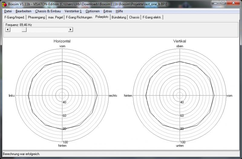

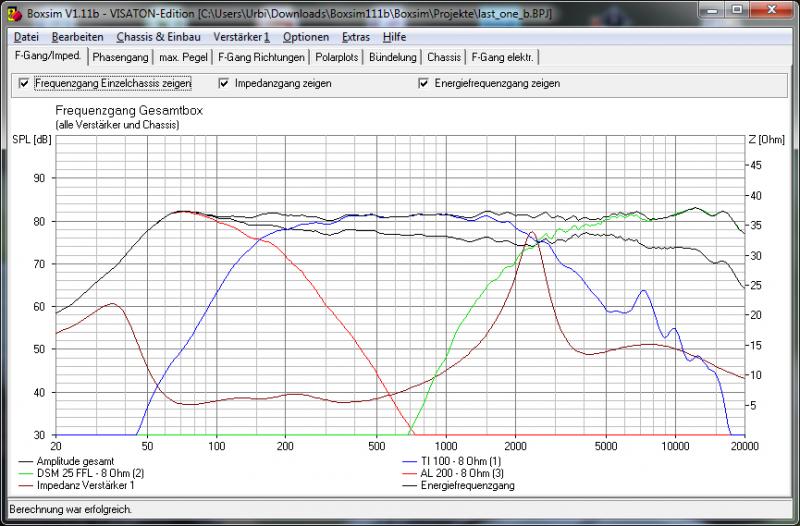

              die trennfrequenz kann je nach steilheit auch bei 200 oder 250hz liegen.
              je tiefer du trennst, umso größere probleme bekommst du mit der impedanz und die weiche wird teurer. ob sich die trennung auf das abstrahlverhalten auswirkt, siehst du im polarplot.

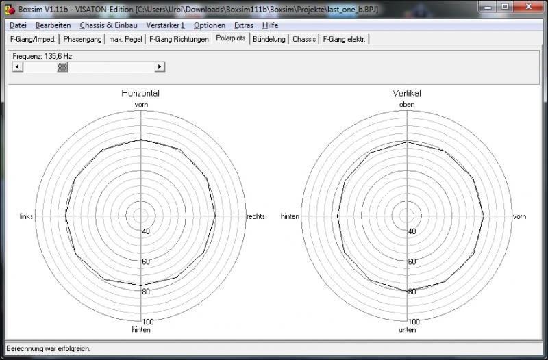

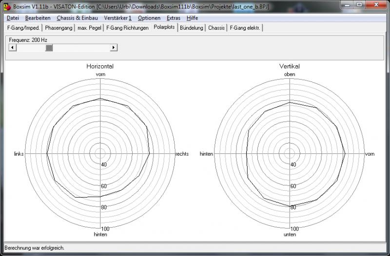

                die Impendanz war in der Simulation zumindest durchgängig über 5 Ohm... das sollte ja eigentlich okay sein.
                wie muss eigentlich ein Polarplot aussehen um als gut zu wirken... bei mir sehen die im unteren Frequenzbereich quasi rund aus und sind auch zentrisch angeordnet... im oberen Frequenzbereich verschiebt sich das ganze etwas unsymetrisch in den oberen Bereich...

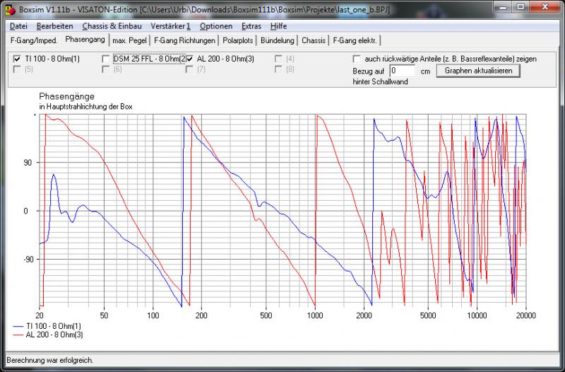

                    Meine habe ich komplett verkauft. Der Käufer wurde nicht glücklich damit. Achte mal auf die Phasenbeziehung TT-MT, die sollte deckungsgleich, zumindest parallel mit gerigem Abstand sein.
                    Es ist ein Kompromiss, man kann damit leben.

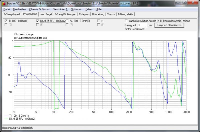

                        also der Phasenverlauf in dem Bereich wo sich TT und MT beeinflussen ist ziemlich parallel und wenn ich die Spulen im Tiefpass noch von 10mH auf 9,5 abwickle sind sie laut Simulation sogar quasi aufeinander

                          Bei Trennung um 150Hz ist das eher eine Regalbox mit eingebautem Subwoofer.
                          Ich habe schon ein sehr gut klingendes Sub/Sat-System mit recht hoher Trennung (140Hz) gehört und bin der Meinung, dass das definitiv gut werden kann.
                          Voraussetzung ist natürlich, dass die Phase passt, das scheint aber lt.Simu auch gut zu sein - ich wünsche frohes Basteln!

                            Ich habe auch mal ein paar Sachen aus der Simulation angehängt
