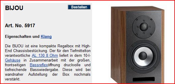

    Visaton misst freistehend
    visaton bezeichnet die bijou als regal;da wäre eine regal messung angebracht.
      • 28838
      Zunge war keine Absicht. Den Rest musst du mit Visaton klären. Vermutlich wollen die aber aus Vergleichsgründen (Konformität) alles freistehend messen.
        mag sein.
        interessant wäre es doch eine messung in regal;hat sowas eine zeitschrift gemacht?
          • 28838
          Ist mir nicht bekannt.

              Ich habe die Bijou mehrmals gebaut und verschieden aufgestellt. Frei fanden die Testhörer sie zu hell, im Regal stimmte es.
              Das kann aber aber alles anpassen mit der Weiche, Klangreglern oder der Einmessung durch den AVR.
              • lupin2rd
                • 03.02.2007
                • 160
                Das Visaton freistehend misst, liegt daran, wie schon richtig festgestellt wurde, an der Vergleichbarkeit zu anderen LS.
                Wenn man die Box in einem Regal misst, kann das durchaus weiterhelfen. Aber welches Regal nimmt man dann? IKEA, ROLLER; HÖFFNER oder MAHLER, welche Aufbauvariante, wieviel Bücher links und recht, oben und unten. Und wenn jetzt bei mir zu Hause keine Bücher im Regal sind, verdammt!
                Eine Messung im Regal kann nur den Zustand wiedergeben, wie in Visaton benutzt hatte, das hilft keinem weiter.
                Die freistehende Messung ist genormt, Regale nur bei IKEA. Aber vielleicht könnte ja eine wandnahe Messung den Zustand im Regal annähernd wiedergeben.
